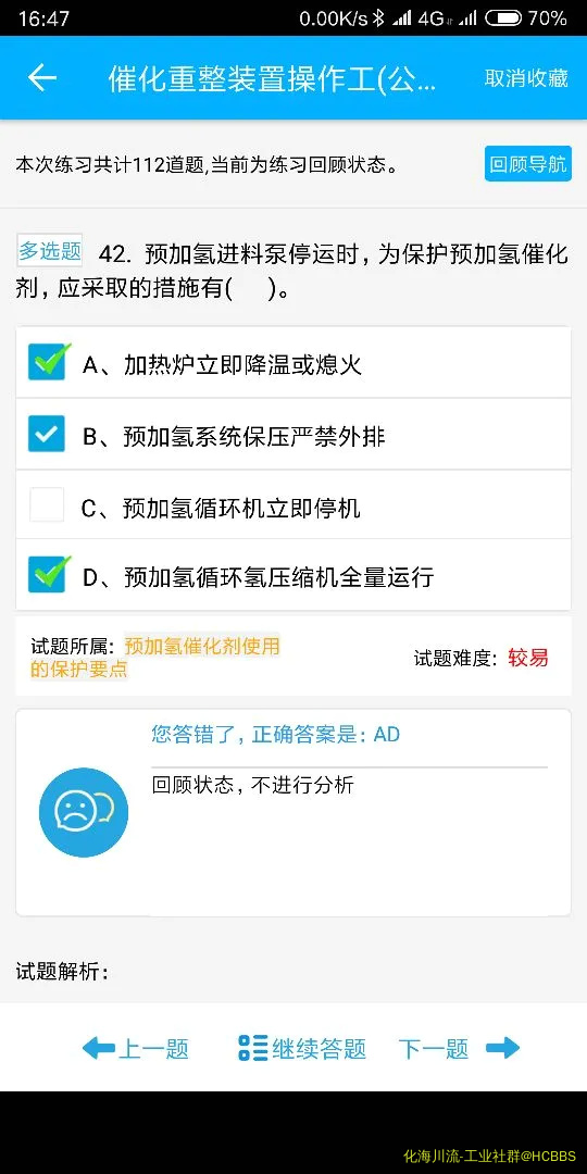

[讨论帖] 为什么预处理要排压,重整需要保压保护催化剂?

旗木九九开VIP会员 VIP会员 | 显示全部楼层       最后访问IP山东省
从哪做的这个题?

qq_ら゛ 浅安时光18218楼主 VIP会员 VIP会员 | 显示全部楼层       最后访问IP辽宁省

像梦一样自_OAMRVIP会员 VIP会员 | 显示全部楼层       最后访问IP广东省
好好审题,预加氢谁说要泄压了,
重整催化剂是铂铼金属,比较贵的,一般重整催化剂都是要再生循环使用的。
发表于 2018-10-19 16:37:22

因为停止进料后耗氢会大量减少,一般停进料泵不会联锁停补充氢压缩机,这就会造成系统压力上涨,此时调节返回线可控制补充氢量(此法较慢)也可以通过外排降低系统压力(此法较快)。
发表于 2018-10-20 21:02:25
