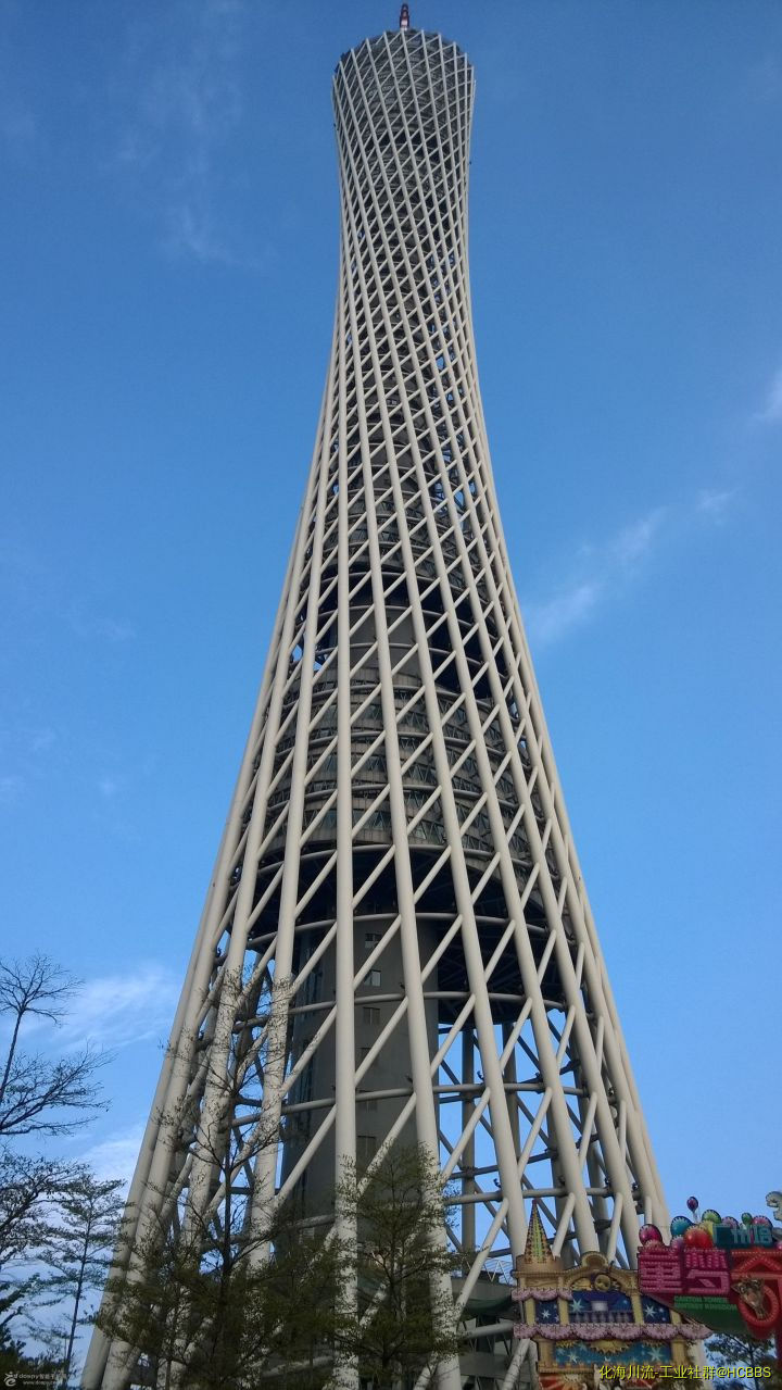

电厂里的冷却塔是什么形状呢?按维基上的说法:许多发电厂的冷却塔结构是单叶双曲面形状。由于单叶双曲面是一种双重直纹曲面 (ruled surface) ,它可以用直的钢梁建造。这样,会减少风的阻力.同时,也可以用最少的材料来维持结构的完整。这是从结构(双曲面实际上是由直线组成的),流线(减少风阻)说的。那么,内部的流体原理又是怎样的呢?我们先考察下烟囱的拔烟原理。烟囱是用来输送热流体的,热流体的基本特征是比空气轻,因此是上浮上升的。为了减少污染,需要把烟囱做的很高,而流体在流动中将产生阻力损失。因为热流体是靠浮力上升的,因此必须保持其温度,所以烟囱都是用保温性好的材料制作的。那流动阻力怎么克服呢?流速越小阻力越小,按理烟囱应该做成越往上直径越大,这样流速减慢,阻力减少,更有利于排放。比如汽车的排放管就是排放口是扩大的。为什么实际中却做成越往上越细呢?因为热气是靠浮力上升的,产生浮力是因为密度轻,而热气在上升中温度是降低的,温度降低导致气体密度上升。此时需要减少气压来维持低密度,方法就是将热气的压力转为为速度,也就是将烟囱的流径变小。这个分析是否正确,抛砖引玉。那电厂的冷却塔为什么排放口不是像烟囱那样缩小而是扩大呢?冷却塔利用简单的烟囱效应(烟囱效应_百度百科)带动空气(或加喷淋的冷水)与热质进行热交换进行冷却。其实无论什么形状,只要营造出有一定垂直坡度的空间,就可以产生烟囱效应。那为什么是图中这种设计呢?结论:图中冷却塔的造型是一个双曲面。在已知底面和顶面是圆形的情况下算连续连接面的最小表面积,解方程会发现连接面是双曲函数旋转面。因此冷却塔设计为双曲面形状带来的最大好处是:同等冷却能力下(同样大小的底面和顶面,同样高度,同样的冷却介质共同决定了同等的最大冷却能力)建塔时用的材料最少。(可以近似认为壁厚一定的情况下材料用量正比于表面积)附加的好处:冷却塔建筑材料一般是钢筋混凝土。如果是用钢材建设双曲面建筑的话,全部可以用直线钢材,会省很多加工费用的(参见广州小蛮腰,斜撑全部是直线钢管)。
