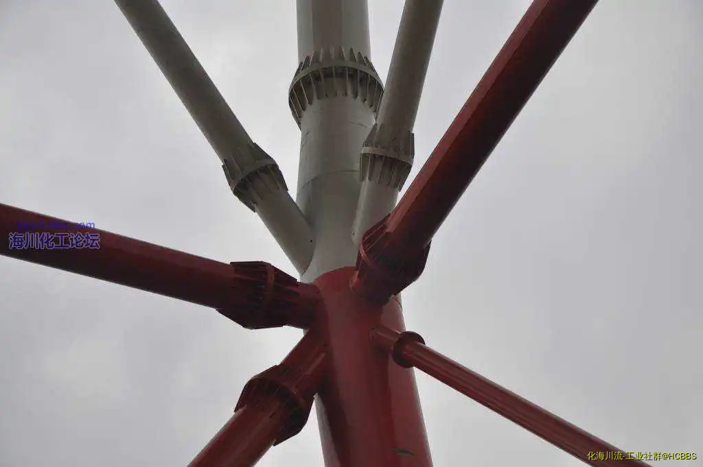

智者明 发表于 2018-9-27 19:07
不是,主要还是考虑抗风阻的柔性结构。你看:
电力塔架主要是插板式结构,由工字钢、角钢+螺栓连接,主 ...
典型的管阀连接节点。
发表于 2018-10-1 11:16:35
