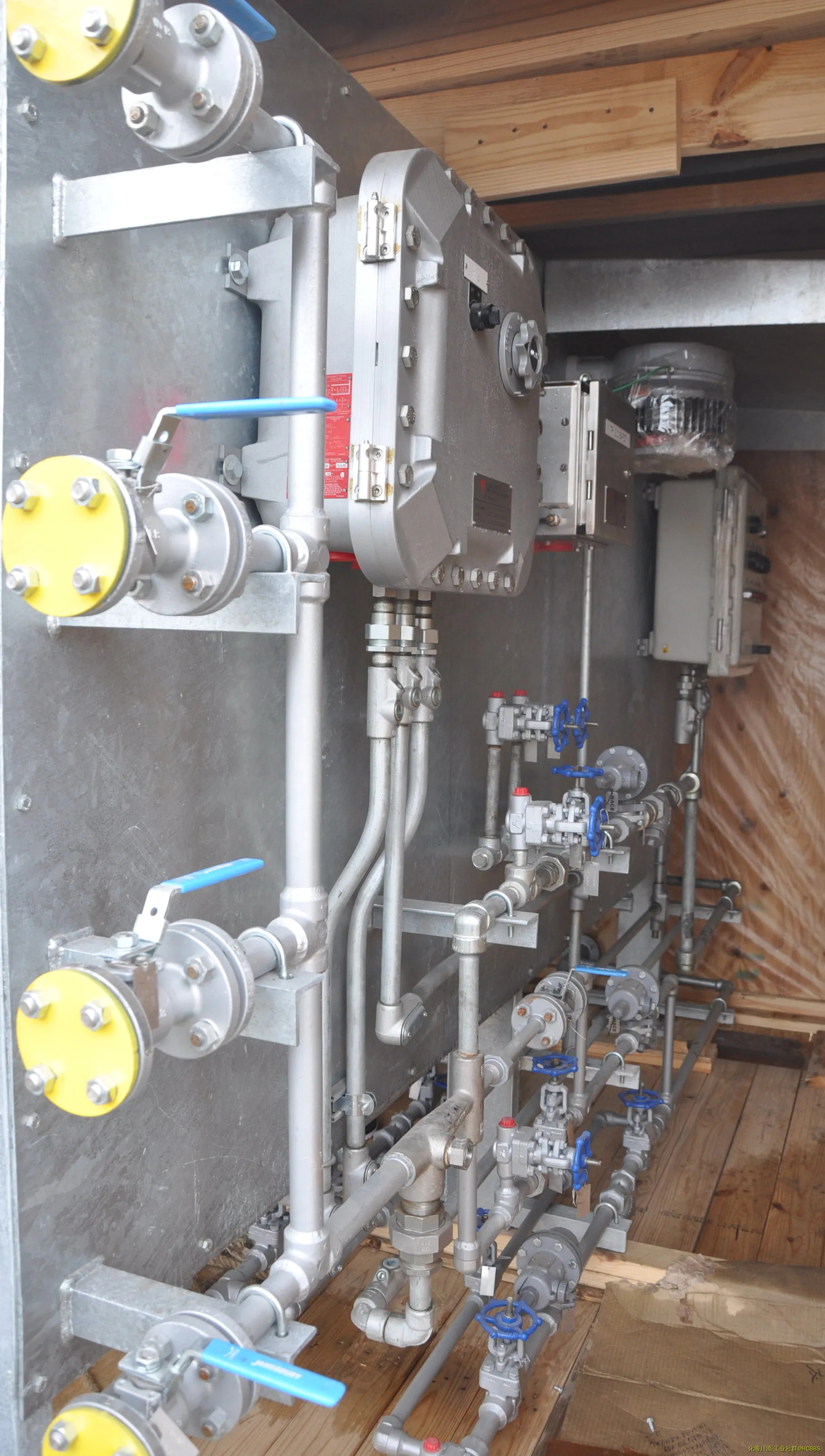

PLC是一个地面布置的橇块。
发表于 2018-9-25 09:25:29
PLC现在基本都是做成撬装设备呢,像个小的集装箱 施工单位只是需要做好地坪 然后打上膨胀螺栓就好了 外围进行电仪配管  详情 回复 发表于 2018-9-25 10:32

点火系统和燃料气调压撬那是好简单的撬块了 。大型火炬 确实不能电仪整体做完,小型火炬是直接做完的 ,电缆留好余量,现场安装即可。我们的撬块都是电缆留余量。
施工单位只是需要做好地坪
然后打上膨胀螺栓就好了
外围进行电仪配管
