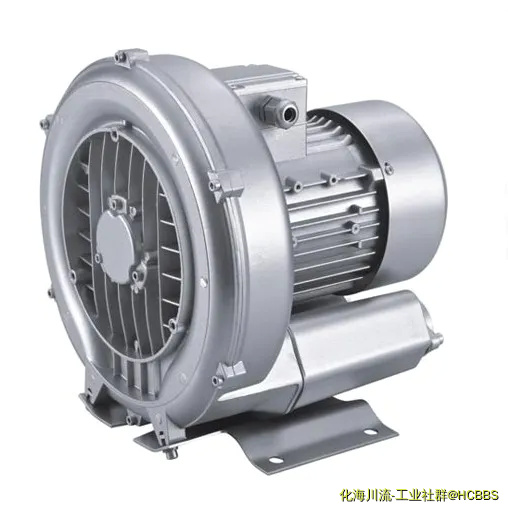

漩涡风机与罗茨风机两者之间的运行原理大致相同,都是依靠机械转动带动泵体内部的叶片旋转,来达到输送气体的目的,在真空上料中,这两者也是不可或缺的存在,他们之间的区别主要集中在以下方面:
一、外形
漩涡气泵外形比较紧凑,进出风口在风机的底部,体积小,采用铝合金材料,重量较轻,耐温性能比较差,在高温工作时,会被氧化;罗茨风机采用皮带轮带动泵腔工作,体积比较大,而制作材质为一般为铸铁,重量较沉;
漩涡风机
漩涡风机
二、参数
同等功率下,旋涡气泵与罗茨风机的初始流量相差不大,压力稍低,罗茨风机因为泵腔较大,所以流量和压力要比漩涡风机高,故在真空上料中,罗茨风机输送距离远,吸料量大;
三、性能
旋涡风机是靠离心力将气体送出,罗茨风机是强制输送气体,也就是压缩气体输送。相比之下,罗茨风机运行更加稳定,使用寿命也更长;
四、保养
高压鼓风机基本不需要保养维护,只要注意两个方面即可,压力和进气干净度,使用非常方便;而罗茨风机维护定期维护,比如加润滑油,更新齿轮油脂等,也很方便;
罗茨风机
罗茨风机
五、价格
同等功率下,漩涡气泵价格相对比较便宜,而罗茨风机较贵,各有各的用途,各有各的优点;
六、关于选择
在选择的时候,要根据自己的实现情况来看,那么罗茨风机与漩涡风机哪种更好呢,对于这个问题,还得从它们的工作原理模式开始:
罗茨风机:属于容积式风机,为一个泵体中,内置有两个叶轮,由于精密的实际及安装位置精准,这两个叶轮转动时互不接触,互不干扰,其间留有很小的间隙,以此来产生压力和流量,因为它的泵体较大较长,所以流量也相对较大;
罗茨风机
罗茨风机
漩涡风机:漩涡风机属于气环式风机,内部的叶轮边缘有很多大小规则均匀的小叶片,并以此来产生压力和流量,每个叶片与叶片之间都会形成一定量的漩涡式的风量,不断加压递增,最终传出泵体外部;
在明白了两者之间的原理之后,对于罗茨风机与漩涡风机哪种好,相信大家心里已经有了一定选择。但是两者之间不具备太多的可比性,都有各自的实用领域及优点,并且制造材质也不一样,罗茨鼓风机为铸铁,旋涡风机为铝合金,如果进气有水汽之类的,最好使用旋涡风机,如何所需要的流量很大,压力很高,那就要用到罗茨风机。
