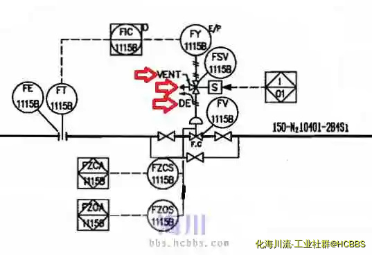

[求助] 图中,带箭头的圆弧 表示什么意思
8.2K |8
航天12VIP会员 VIP会员 | 显示全部楼层 |阅读模式       最后访问IP江苏省
图中,带箭头的圆弧   表示什么意思 2345_image_file_copy_6.webp 一个直箭头,一个代弧度的箭头,一个防空vent,请教各位,谢谢

电磁阀,励磁和非励磁时空气流向

可以一 一对应吗?直箭头是指励磁还是非励磁?弧度的箭头是指?,防空vent是指?

直箭头表示防控口,弧线箭头表示放空路径。
当I-01为逻辑‘0’时,气动信号直通到控制阀膜头;当I-01为逻辑‘1’时,控制阀膜头中的压缩空气按放空路径放空。

VENT箭头是标注电磁阀那个口是放空口,圆弧箭头表示的是放空气路是由执行机构模头通过放空口进行放空。也就是联锁时,执行机构模头气体通过电磁阀放空,调节阀联锁关闭。
