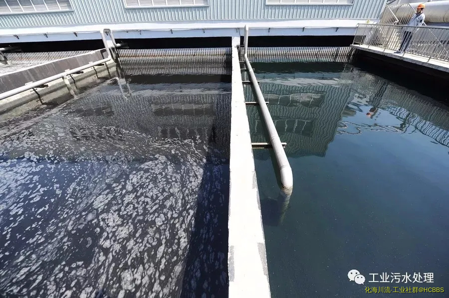

制浆造纸废水是指化学法制浆产生的蒸煮废液,洗浆漂白过程中产生的中段水及抄纸工序中产生的白水。制浆造纸废水对环境产生了严重的污染,消除造纸废水污染并使废液中的宝贵资源得到利用,就必须了解制浆造纸废水的处理工艺。
一、制浆造纸废水的来源
制浆造纸废水主要来源有四种,分别是蒸煮工段产生的黑液和红液,制浆中段废水,抄纸工段产生的白水。
1. 黑液
碱法制浆蒸煮废液,因其色黑称为黑液。我国绝大部分造纸厂采用碱法制浆而产生黑液。黑液中的主要成分有3种,即木质素、聚戊糖和总碱。黑液中所含的污染物占到了造纸工业污染排放总量的90%以上,且具有高浓度和难降解的特性,它的治理一直是一大难题。
2. 中段水
制浆中段废水是指经黑液提取后的蒸煮浆料在筛选、洗涤、漂白等过程中排出的废水,颜色呈深黄色,占造纸工业污染排放总量的8%~9%,吨浆COD负荷310 kg左右。中段水浓度高于生活污水,BOD和COD的比值在0.20到0.35之间,可生化性较差,有机物难以生物降解且处理难度大。
3. 白水
白水即抄纸工段废水,它来源于造纸车间纸张抄造过程。白水主要含有细小纤维、填料、涂料和溶解了的木材成分,以及添加的胶料、湿强剂、防腐剂等,以不溶性COD为主,可生化性较低,其加入的防腐剂有一定的毒性。白水水量较大,但其所含的有机污染负荷远远低于蒸煮黑液和中段废水。
二、制浆造纸废水的主要成分
制浆造纸过程排放的主要污染物有悬浮物、易生物降解有机物、难生物降解有机物、毒性物质、酸碱物质、色度。
三、制浆造纸废水处理工艺
1. 碱回收法是处理黑液比较有效的方法。
碱回收处理法是目前解决黑液问题比较有效的方法。通过黑液提取、蒸发、燃烧、苛化四个主要工段,可将黑液中的SS、COD、BOD一并彻底去除,并可回收碱,产生二次蒸汽(能量)。
2. 气浮法是白水处理中较常用的方法。
气浮法是白水处理中较常用的方法。白水中所含的物质为短纤维、填料、胶状物以及溶解物,它经过调节后在气浮池内与减压后的溶气水混合,进行气浮操作过程。完成分离后,清水入清水池供纸机回用,短纤维进入浆池供造纸机回用。气浮法在我国造纸企业中有较广的应用。
3. 活性污泥法是中段水处理中较常用的方法。
活性污泥法是利用微生物降解代谢有机物为无机物来处理废水。通过人为的创造适于微生物生存和繁殖的环境,使之大量繁殖,以提高其氧化分解有机物的效率。
根据使用微生物的种类,可分为好氧法、厌氧法、兼性氧和生物酶法等。
好氧法是利用好氧微生物在有氧条件下降解代谢处理废水的方法。常用的好氧处理方法有活性污泥法、生物膜法、生物接触氧化、生物流化床等方法。
厌氧法是在无氧的条件下,通过厌氧微生物降解代谢来处理废水的方法。厌氧法的操作条件要比好氧法苛刻,但具有更好的经济效益,因此也具有重要的地位。
目前开发出的有厌氧塘法、厌氧滤床法、厌氧流动床法、厌氧膨胀床法、厌氧旋转圆盘法、厌氧池法、UASB、IC、EGSB法等。通常为了取得更好的处理效果,将好氧法和厌氧法联合使用。
四、制浆造纸废水案例
山东某造纸厂废水处理工程设计规模为40000m3/d,工程总投资4890万元,占地4万平方米。废水主要来自制浆过程中的洗涤、筛选、漂白及碱回收工序,废水经一级沉淀处理,二级生物化学处理,使之达到国家标准。
山东某造纸厂废水处理工艺流程图如下:

这个资料是小20年前的了!2003年我参加工作的时候,造纸行业排放标准COD就是420mg/L。造纸行业特别是自制浆的造纸企业,污水处理工艺环节很长——充分降解污染物、很强的缓冲能力,按目前造纸行业排放标准,山东地标50mg/L,企业内控指标更低!没有深度处理是解决不了问题的。进水——纤维回收——调节池——厌氧(或者水解酸化)——好氧——深度处理——稳定塘(湿地)——排放或回用
发表于 2018-9-14 09:11:28
1329135447 + 3 积极参与
现在提标了。这个工艺肯定不行了
