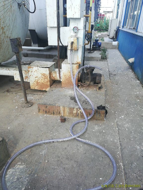

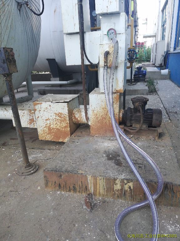

将软管换成硬管线,这样影响美观,容易撒料,可不可以改成鹤管样式的。有没有好的厂家,需要改造很多台,求有经验的老师傅出一下方案如何改造。

看意思是用氮气排料会置换?如果是这样,可能是防止固定式安装易发生误操作、或者是泄漏串气才这样的临时软管设置。还是看看生产流程需要是否有不安全因素。否则不会这样随便的设置。

开泵,开回流阀门,关出口车间阀门,开接料软管阀门,就是从软管接料的时候容易洒出来,领导让改成硬管线,要求美观,固定接料位置,没有别的要求。有没有合适的方案怎么改。

用一些专业的快速接头不就行了嘛

改成正式管线就可以了呀,泵出口导淋这里是法兰连接吗?拆下来预制就可以了呀,

可以用鹤管,进料管与料车储料罐连接,平衡气相管与罐车的气相平衡管连接,美观且环保。
