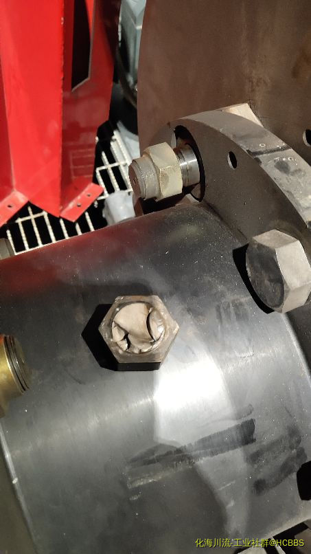

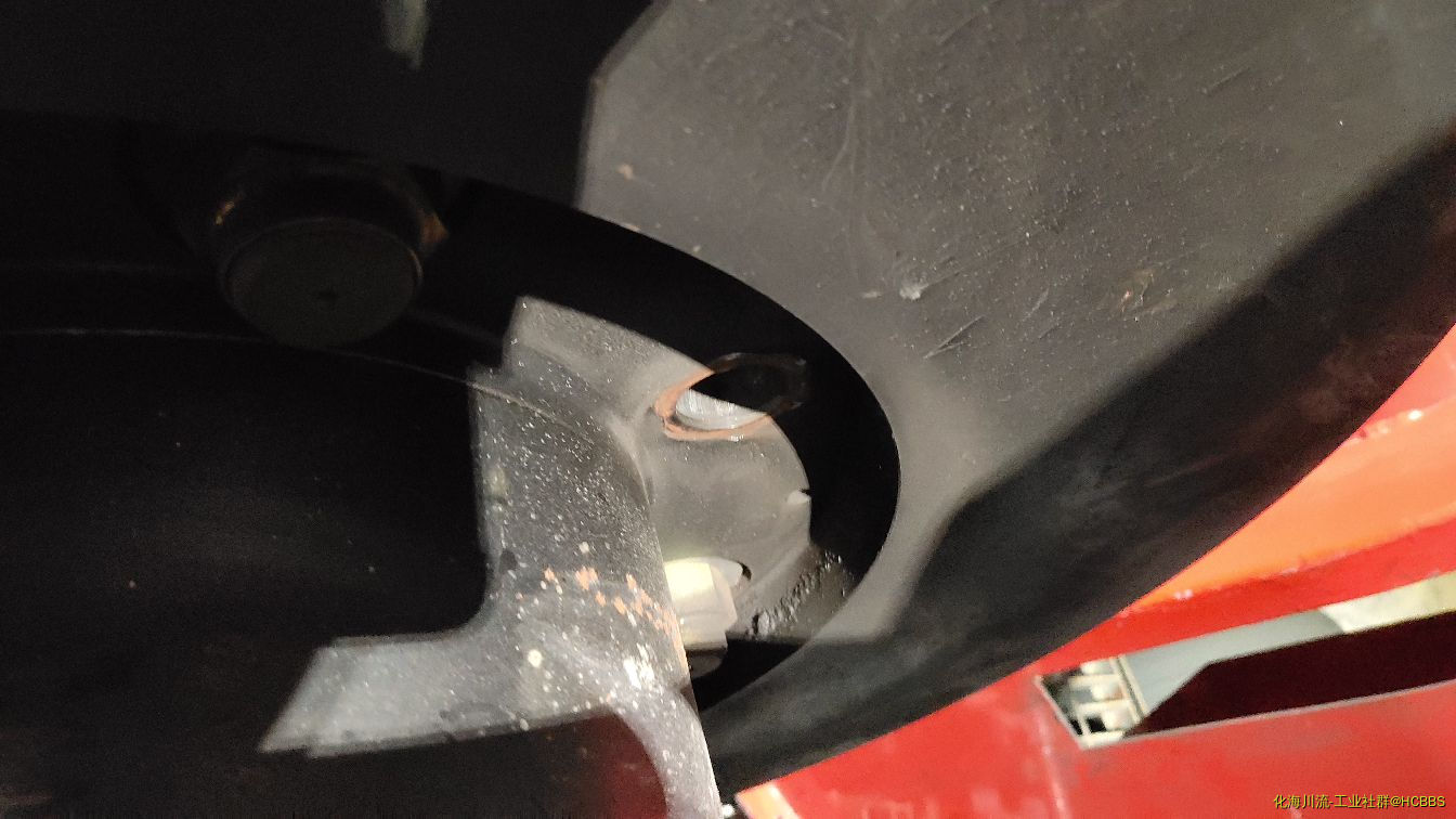

[讨论] 膜片联轴器连接螺栓,螺栓断裂。这个是螺栓质量的问题吗!!!坐等老师解答
9.1K |19
跳转到指定楼层
wx_王小二450450VIP会员 VIP会员 | 只看该作者 回帖奖励 |倒序浏览 |阅读模式       最后访问IP四川省
如下图,求大神解答一下!!!

简介--本帖最后由 CHANGBAISHI 于 2018-9-7 09:16 编辑 这个螺栓的等级可是够高的啊,能把它弄断了唯一的解释就是受力不均导致的。这个属于注销螺栓,虽说膜片可以起到一定的力的均衡,但是过力是要损坏的。建议从新找 ...-登录查看全文

简介--对中不良造成螺栓断裂。-登录查看全文

简介--先查机泵和电机的对中,打表看一下,螺栓是标准件,质量不佳是小概率性问题。-登录查看全文

简介--根据断的部位,螺栓有问题。-登录查看全文

简介--1.盘车检查有无卡涩点 2.找正端面0.05径向0.15(记得是,不知道准不) 3.全部更换螺栓,如果只是更换一个,其余的应该会有内伤的,不好-登录查看全文

简介--最好把螺栓规格,材质发出来,先看看是不是螺栓选择问题,再看看对中是否有问题,最后再考虑螺栓质量问题,你不能说你选了低强度螺栓断了,还去推卸责任,一般只要是中石化框架协议内的螺栓厂家,质量还是可以的 ...-登录查看全文

简介--断的位置好奇怪 是否未按要求力矩紧固? 用力过大产生裂纹,运行中逐步扩展断开?-登录查看全文

简介--螺栓断裂到这种程度,估计现场振动应该很大,断裂前膜片应该损坏,首先应该对机泵和电机的链接进行找正。若没问题,再去查螺栓的质量,估计不是螺栓的问题 ...-登录查看全文

简介--建议楼主几方面排查一下: 1、运行时间,是用了好几年才坏的,还是没多久就坏的 2、对中检查过吗? 3、工艺运行参数是否偏离、抽空等,造成设备振动过大导致的??? ...-登录查看全文

简介--建议楼主重新对中,顺便看看膜片是否有损坏,对中完成后更换联轴器全部螺栓和螺母。-登录查看全文

简介--冷对中好,不代表运行就好,保证热对中重要!-登录查看全文

简介--如果说因为对中没有对好应力导致螺栓断裂,那平时运行的震动得多大啊,能正常运行吗,还有就是用了多久,安装时候拧断的还是拆的时候断的,还是正常运行过程中断的都没说清楚 ...-登录查看全文

简介--看断面,是疲劳,应该是有很大振幅的交变载荷。剩下的螺栓建议也一起换了吧,很可能也有裂纹了。-登录查看全文
