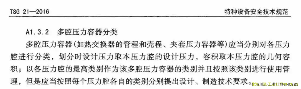

低温液化气体储罐(双层,中间抽真空),容积500L,内胆承装介质为液氮。如给储罐内容器从一端到另一端穿过一根钢管(内部过气体,公称压力35MPA)一端进,一端出,钢管内压力和储罐内外容器无关(储罐仅作为冷却容器使用,冷却钢管内部流通的气体)。请问此台罐分类如何划分?

来说说我的看法。
首先确定贯穿设备的接管是否划类,当然接管不会太大(内径小于150mm),一般也不会划类。
排除接管,按照盛装液化气体的那个腔室进行划类。

飞xia小白龙楼主 VIP会员 VIP会员 | 显示全部楼层       最后访问IP河北省
yechao25038 发表于 2018-9-1 09:06
来说说我的看法。
首先确定贯穿设备的接管是否划类,当然接管不会太大(内径小于150mm),一般也 ...
谢谢,直径不是很大,DN25
