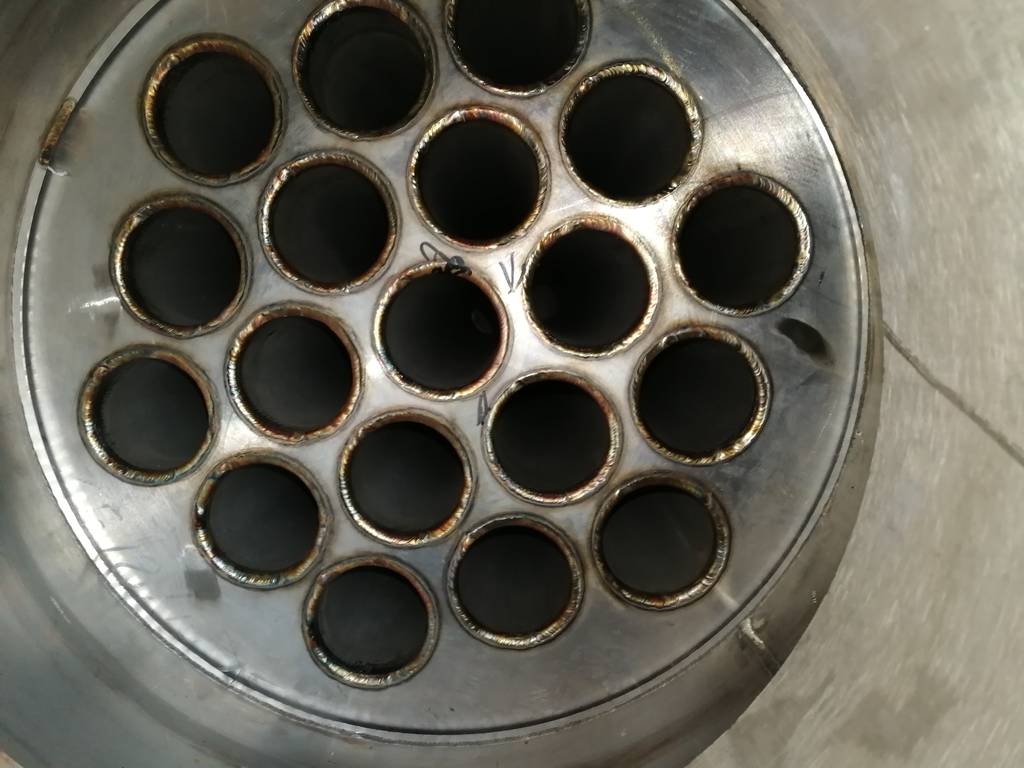

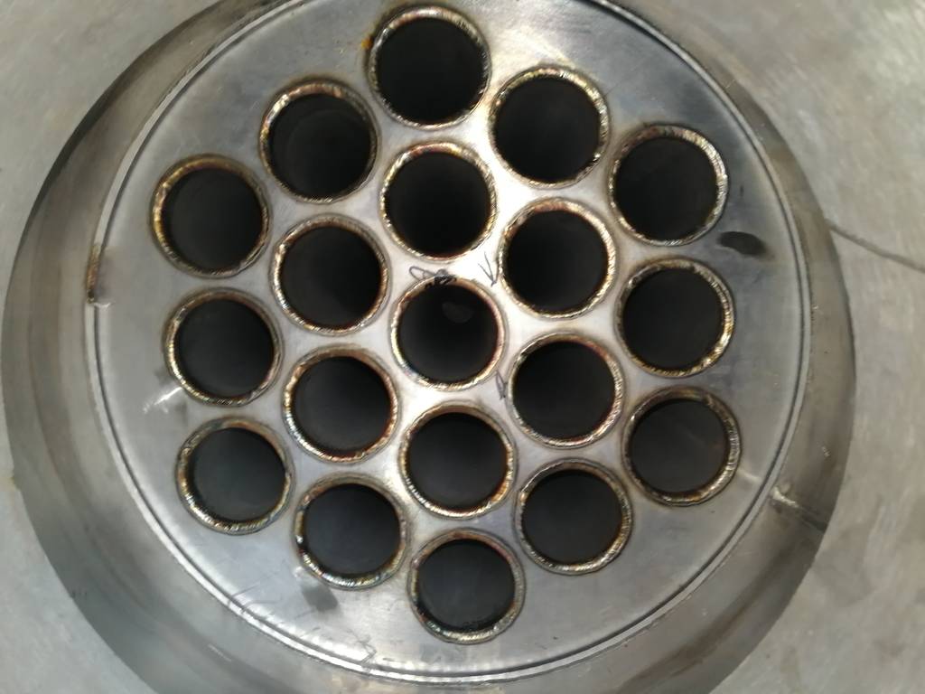

[讨论] 塔里面的这个是干什么用的

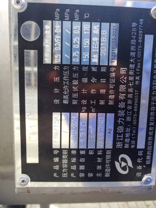

铭牌上不是写着“塔冷器”,就是个立式的冷却器,铭牌上还有“壳程、管程”,这些管子就是冷却器的管程。

明显是氩弧焊焊接的管程焊缝

管板和换热管,你发的图片应该是管箱的内部照片。

这明显是个换热器

内置管板的

应该是换热器

塔冷器就是换热器的一种,很明显是塔冷器拆掉封头后看到的端面,细孔就是管程的列管,由管板把管程和壳程分开。
