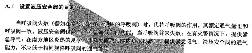

某精细化工厂子,50立方的甲B、乙类液体的固定顶罐,根据要求设置了氮封,按照GB50160-2008的要求(92版本的没有),需要设置设置事故泄压设备,如卸压人孔、呼吸人孔等以确保罐的安全。查图纸,设置的是液压安全阀(猜的,首页图上没有示意)。问之,解释说是罐子太小,顶部放不下人孔。按照SY/T 0511.2-2010 《石油储罐附件 第2部分:液压安全阀》及其他规定,设置了和阻火器、呼吸阀等径的液压安全阀。
查阅了相关资料,液压安全阀是为了防止阻火器、呼吸阀的机械故障,其规格最大为DN350,而紧急泄放人孔应该是为了防止火灾,其泄放量较大,规格最小为DN500,所以,液压安全阀不能替代卸压人孔,是吧?SH3007-1999之前版本还有液压安全阀的内容,2007之后没有相关的内容,现在提起来是不是炒冷饭呢?能满足现行规范的要求吗?

SY/T 0511.2-2010 《石油储罐附件 第2部分:液压安全阀》中 有说明:设置液压安全阀目的是代替    呼吸阀的作用,而非用于火灾状况的泄压。

流水之云shine 发表于 2018-08-27 13:09
<br />SY/T 0511.2-2010 《石油储罐附件 第2部分:液压安全阀》中 有说明:设置液压安全阀目的是代替    呼吸阀的作用,而非用于火灾状况的泄压。
明明写了有火警情况的紧急呼气作用
