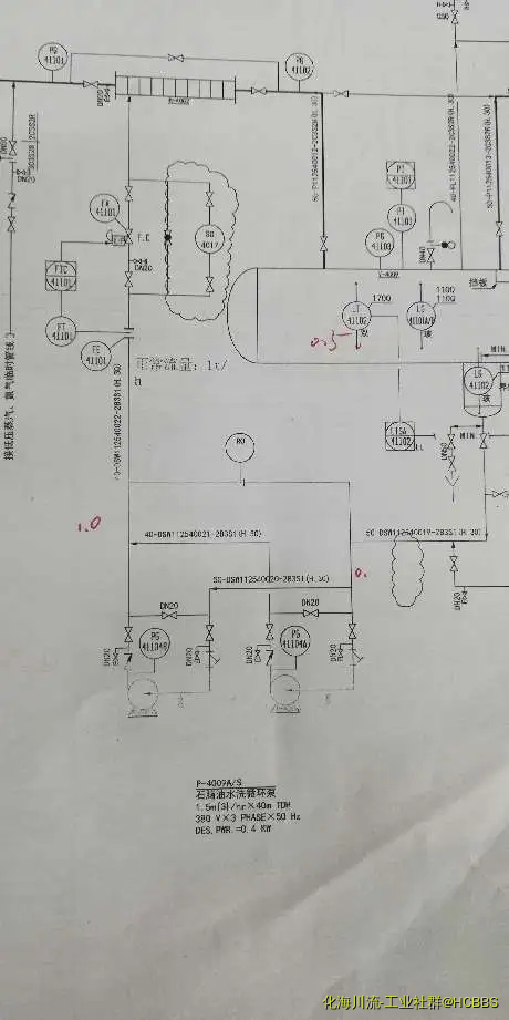

流程上的这个限流孔板有什么作用?

SC还是RO
SC:取样器
RO:限流孔板 ,用于调节阀维修时,旁通管线减压使用,保护下游管道系统
