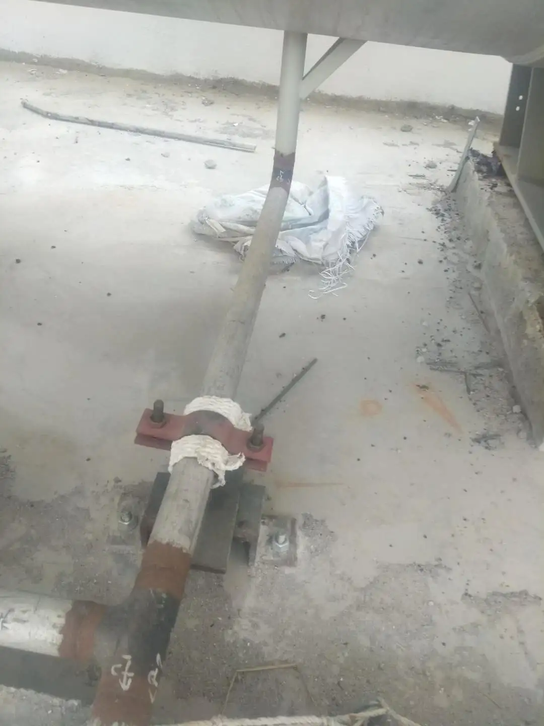

这个棉到底有什么用????

龙在天涯_AYEBVIP会员 VIP会员 | 显示全部楼层       最后访问IP安徽省
减震动,减少摩擦

防止振动摩擦。一般都加块石棉板更正规、更美观!

海川副教授  |  头衔:  【海川活跃分子】
减少震动,减少摩擦,防止震动产生火花。

lanyou36VIP会员 VIP会员 | 显示全部楼层       最后访问IP上海市
减少管道与卡箍的摩擦,防止震动产生火花。

iwjtueabk | 显示全部楼层       最后访问IP台湾省
未免管線震動,下方有支撐固定,但或多或少可能有晃動的情況發生,恐與夾式支撐有所摩擦,所以在中間放置軟質物質進行防護。
但建議用塑膠軟墊,用棉質防護可能含水而有鏽蝕。

snh9999VIP会员 VIP会员 | 显示全部楼层       最后访问IP江苏省
减少管道与卡箍的摩擦

sweat麦子VIP会员 VIP会员 | 显示全部楼层       最后访问IP山东省
没见到过这种加棉状的,一般都是加橡胶、PVC等。

这个管卡应该是起到减震作用,同时有石棉的保护能避免管卡给管子表面造成划痕。

汗,做法太简陋了
一般都用PTFE或橡胶板内衬管架,会比较美观
现在石棉由于环保及职业保护的原因 不让用了
图片的这种做做法比较 游击队,不是正规军做法
