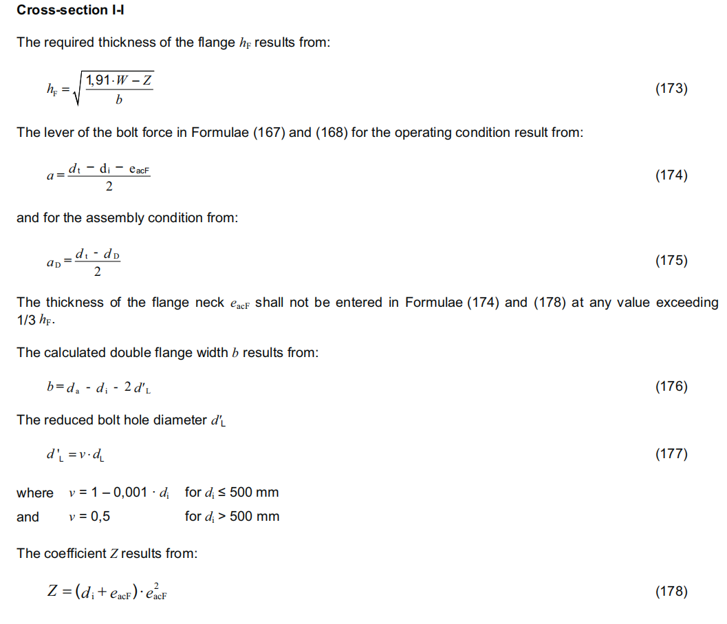

在EN12516-2标准里面关于法兰厚度设计计算里面,有个条款规定:当法兰颈部厚度Eacf超多法兰厚度Hf的三分之一时,在公式174和178里面不能代入。那么问题是公式174和178怎么计算?求教方家了。
