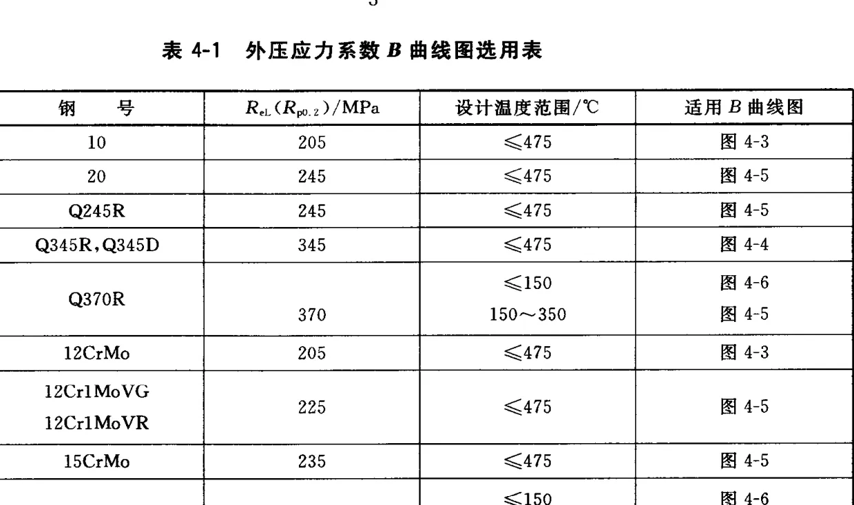

GB150中P97页外压应变系数取值选择页面,15CrMo的设计温度为小于等于475度,换热器计算时,虽然不需要进行换热管的外压稳定性校核,但是当极限工况(管程压力为零或负压时)出现时,换热管受到纯外压作用,这时就出现一个问题,当壳程设计温度大于475度时,选择15CrMo换热管,可行不?

超限就不建议选择,风险高
