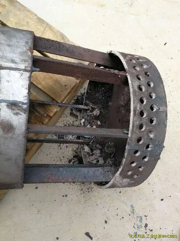

UOP连续重整装置工艺,再生烟气脱氯剂换剂时,发现罐顶部气体分布器上有大量残渣,类似于铁锈或者焦炭的样子,疏松多孔,表面黑褐色,里面暗紫色,请问这是什么东西?

再生烟气上进下出,脱氯过程中床层的物料也不可能进入气体分布器啊?

开工吹扫不干净或者积攒的铁锈,还有看着像催化剂粉尘,催化剂粉尘在水和高温环境下也积块。

您说的是重整催化剂的粉渣吗?再生烟气到脱氯罐前没有过滤器吗?催化剂的渣子有可能过来?

感觉像是腐蚀产物。
有一篇碳钢在HCl-H2O环境中腐蚀的文献提到过:碳钢盐酸露点腐蚀后表面布满大小各异、深浅不一的点蚀坑,腐蚀产物疏松且内部存在较多孔隙,Cl-会在孔隙中富集且快速向内渗透,加快碳钢的露点腐蚀速率。在常温常压的实验条件下,10#碳钢盐酸露点腐蚀产物膜主要由α-FeOOH和Fe2O3组成。

感觉像是锈迹的沉淀物。

看着像盐酸腐蚀反应器碳钢设备后积累起来的腐蚀产物,有条件做个成分分析,装置所用高温烟气脱氯剂成份不会带有黑褐色的物质
