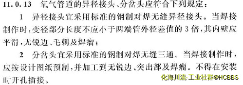

[讨论] 关于氧气管道支管连接的问题讨论
3K |9
简介--  《氧气站规范》GB50030-2013中规定: .guestviewthumb {margin:10px auto; text-align:center;}.guestviewthumb a {font-size:12px;}.guestviewthumb_cur {cursor:url("template/one_default/assets/common/scf.gif"), default; max-width:300px;}.ie6 .guestviewthumb_cur { width:300px !important;} 登录/注册后可看大图 QQ图片20180808190523.webp (20.2 KB, 下载次数: 0) 下载附件  保存到相册 2018-8-8 19:06 上传 // [预览] strpos(QQ图片20180808190523.webp,'.doc') !== false //strpos(QQ图片20180808190523.webp,'.doc') !== false || strpos(QQ图片20180808190523.webp,'.docx') !== false 1411383 == 1725814 var jq = jQuery.noConflict(); function buyAction0(aid,tid){ layer.closeAll(); } function showBuy(aid,tid){ showWindow('attachpay', "forum.php?mod=misc&action=attachpay&aid="+aid+"&tid="+tid); } function showtip0(aid,tid){ layer.open({ type: 2, shade:0.1, area:['1200px','800px'], title:'附件预览', shadeClose:true, //content: 'https://bbs.h ...-登录查看全文

简介--第一条中就说明了钢制无缝异径接头,那就包含了管台,支管座,仪表接头等。也就是说放空、测温、测压倒淋不属于分岔头。 分岔头的此处表达的应该是分支,或者支管。 这两条主要重点:内壁平滑,无锐边,毛刺,焊瘤, ...-登录查看全文

简介--突出一点。。不能在现场安装时  开孔焊接。。 只要有以下不可控: 开孔质量,毛刺的打磨 焊接内表面质量 第一条中就说明了钢制无缝异径接头,那就包含了管台,支管座,仪表接头等。也就是说放空、测温 ...-登录查看全文
发表于 2018-8-10 07:43:10
第二条中原文为不得开孔插接。这条理解也有歧义,A:不得开孔,插接更不允许;B:可以开孔,但不许插接。按后一种理解的话就是不能插入焊接,那就只能安放式的了。要么就是成品  详情 回复 发表于 2018-8-11 09:23
在施工中一般认为主管上的与主管成一定角度的(包含垂直还是倾斜)的支管、仪表接头、放空倒淋等都会认为是支管,或者分支,第一条中异径接头采用钢制对焊无缝异径接头。关键在于这个钢制对焊无缝异径接头是指异径接  详情 回复 发表于 2018-8-11 09:20
您认为如何做更合理呢?  详情 回复 发表于 2018-8-10 08:27

简介--niat8888 发表于 2018-8-10 07:43 突出一点。。不能在现场安装时  开孔焊接。。 只要有以下不可控: 开孔质量,毛刺的打磨   您认为如何做更合理呢? ...-登录查看全文
发表于 2018-8-10 08:27:19
设计、监理、监督检验是否同意这一方案 如何保证好内表面的焊接质量,熔合好,光滑,没毛刺。 往这个方面去解决。  详情 回复 发表于 2018-8-11 07:55

简介--lflsedin 发表于 2018-8-10 08:27 您认为如何做更合理呢? 设计、监理、监督检验是否同意这一方案 如何保证好内表面的焊接质量,熔合好,光滑,没毛刺。 往这个方面去解决。 ...-登录查看全文
发表于 2018-8-11 07:55:42
氧气管爆炸事故分析(特别高压氧)很多都认为管道焊缝内表面缺陷导致的。主要是光滑、毛刺、焊瘤,还有焊缝内部超高等。  详情 回复 发表于 2018-8-11 08:48

简介--niat8888 发表于 2018-8-11 07:55 设计、监理、监督检验是否同意这一方案 如何保证好内表面的焊接质量,熔合好,光滑,没毛刺。 往这个方 ... 氧气管爆炸事故分析(特别高压氧)很多都认为管道焊缝内表面缺陷导致的 ...-登录查看全文

简介--niat8888 发表于 2018-8-10 07:43 突出一点。。不能在现场安装时  开孔焊接。。 只要有以下不可控: 开孔质量,毛刺的打磨 在施工中一般认为主管上的与主管成一定角度的(包含垂直还是倾斜)的支管、仪表 ...-登录查看全文
发表于 2018-8-11 09:20:14
问题就出在这里,DN400X25采用三通加异径管的话,需要的异径管多了,感觉不合适。  详情 回复 发表于 2018-8-12 06:56

简介--niat8888 发表于 2018-8-10 07:43 突出一点。。不能在现场安装时  开孔焊接。。 只要有以下不可控: 开孔质量,毛刺的打磨 第二条中原文为不得开孔插接。这条理解也有歧义,A:不得开孔,插接更不允许;B ...-登录查看全文
发表于 2018-8-11 09:23:20
对焊支管座也也应该是是成品件,不属于插接。  详情 回复 发表于 2018-8-12 06:57

简介--行走间找方向 发表于 2018-8-11 09:20 在施工中一般认为主管上的与主管成一定角度的(包含垂直还是倾斜)的支管、仪表接头、放空倒淋等都会认为 ...   问题就出在这里,DN400X25采用三通加异径管的话,需 ...-登录查看全文

简介--行走间找方向 发表于 2018-8-11 09:23 第二条中原文为不得开孔插接。这条理解也有歧义,A:不得开孔,插接更不允许;B:可以开孔,但不许插接。 ...   对焊支管座也也应该是是成品件,不属于插接。 ...-登录查看全文
