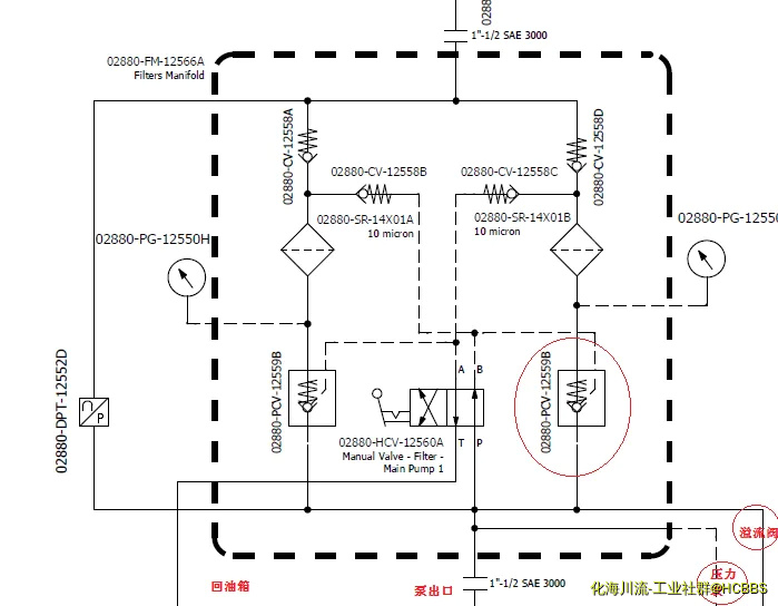

chenlin_gVIP会员 VIP会员 | 只看该作者 回帖奖励 |倒序浏览 |阅读模式       最后访问IP辽宁省
简介--各位海友、大神,在液压油系统中,碰到一组过滤器换向阀组,其中液控单向阀2,从常规上来看,解释不通。 一般来说,在这个地方要强制液控单向阀关闭,保持B组过滤器备用,但是常规液控单向阀的控制,在有控制油P-B的输入时,液控单向阀被打开,与想要的目的相反。这个图上的控制如何解释?? 有没有一种液控单向阀是用液压控制关闭的?? .guestviewthumb {margin:10px auto; text-align:center;}.guestviewthumb a {font-size:12px;}.guestviewthumb_cur {cursor:url("template/one_default/assets/common/scf.gif"), default; max-width:300px;}.ie6 .guestviewthumb_cur { width:300px !important;} 登录/注册后可看大图 捕获.webp (25.04 KB, 下载次数: 3) 下载附件  保存到相册 2018-8-7 16:13 上传 // [预览] strpos(捕获.webp,'.doc') !== false //strpos(捕获.webp,'.doc') !== false || strpos(捕获.webp,'.docx') !== false 1411002 == 1725814 var jq = jQuery.noConflict(); function buyAction0(aid,tid){ layer.closeAll(); } function showBuy(aid,tid){ showWindow('attachpay', "forum.php?mod=misc&actio ...-登录查看全文

简介--看图上的表示,CV和PCV原理不同,是不是CV有控制液压信号关闭,PCV有信号打开啊?-登录查看全文
发表于 2018-8-7 20:46:02
CV是普通单向阀,PCV是液控单向阀  详情 回复 发表于 2018-8-8 15:18

简介--匆匆的过客 发表于 2018-8-7 20:46 看图上的表示,CV和PCV原理不同,是不是CV有控制液压信号关闭,PCV有信号打开啊? CV是普通单向阀,PCV是液控单向阀-登录查看全文
发表于 2018-8-8 15:18:58
简介--按图中流程,泵出口油经P-B到红圈内单向阀,该阀打开,右侧正常工作。过滤器 后油经右侧单向阀到A-T回流到油箱,由于是直接回流,不起压,因此左侧PCV无法动作,左侧过滤器备用。 需要换过滤器时,手动转换HCV则左侧 ...-登录查看全文

正常的流程是:液压油从泵的出口,分三路: 一路:过滤器A正常流过, 二路:手动换向阀HCV的P-B,顶住过滤器A出口单向阀,避免油回流,PB一路控制过滤器B入口PCV阀,让阀门关闭 三路:过滤器B,被HCV控制油关闭,  详情 回复 发表于 2018-8-8 16:07

简介--匆匆的过客 发表于 2018-8-8 15:32 按图中流程,泵出口油经P-B到红圈内单向阀,该阀打开,右侧正常工作。过滤器 后油经右侧单向阀到A-T回流到 ... 正常的流程是:液压油从泵的出口,分三路: 一路:过滤器A正常流过 ...-登录查看全文
