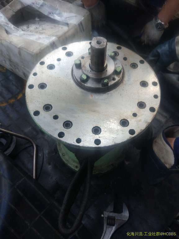

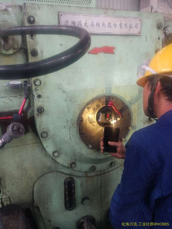

简介--轴头油泵是插入硬联接,端盖上定位销孔有误差,重新找盖板孔与曲轴轴头插孔的同轴度-登录查看全文

简介--远大的压缩机,抢个沙发学习学习-登录查看全文

简介--跟我们厂的一样  这找中不难-登录查看全文

简介--怎么找同轴度?-登录查看全文
