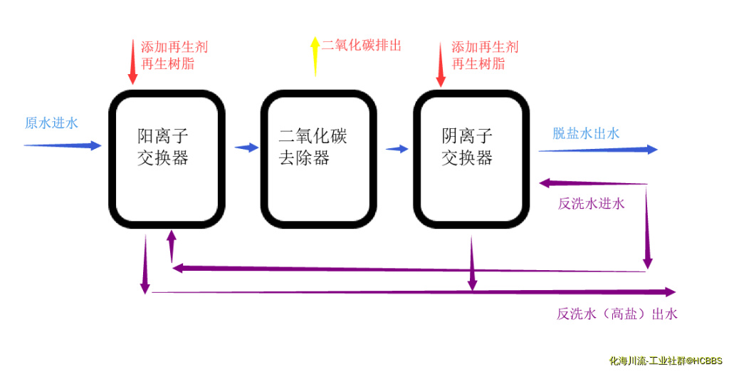

自己做了张离子交换过程示意图,麻烦论坛大神们看看是不是这么回事。

原理、运行方式没有问题。

再生树脂是什么意思?

树脂失去离子交换能力之后添加再生剂再生树脂,使树脂恢复离子交换能力。。。。。。

哦,理解错了,我以为你添加了两种东西呢
