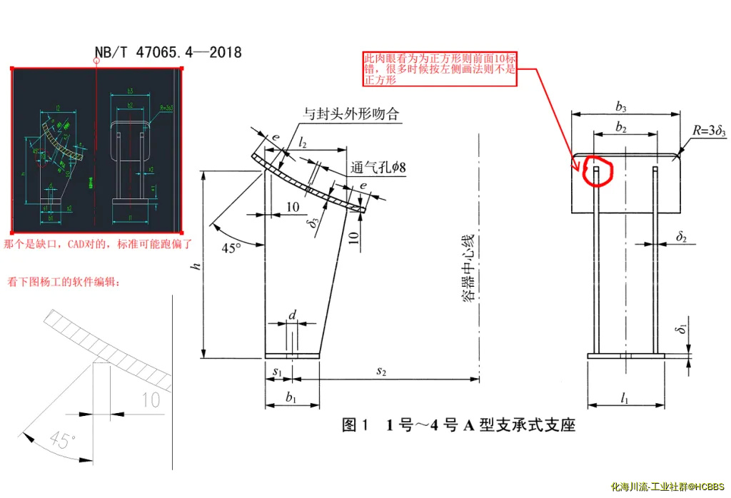

在此深刻下支承式支座的标距10mm:
个人也常用x i惯画法如图片中黑框CAD,但是那个10确实还可以入下图只曲面的距离为10,也就是跟标准更接近,哪位专家可以用力学模型或其他结构设计因素,解释下哪个更合理。两者在设计过程中至焊缝线的距离差别也不小。敬请说服力的解释

肉眼看的正方形就是错的,侧视图又不是正方形正视图。  发表于 2018-8-2 16:33

看的很仔细啊。我都是把那个倒角边长定作10的。我们单位车间x i惯高度从封头下底部做尺寸

嗯 楼上说的情形我见过,只是这样不严谨而已,在这个压力容器专业性很强的工作环境中,很多褒义下的模棱两可总会被拿出来小题大做,扩大事态,工作不易,待遇难过
