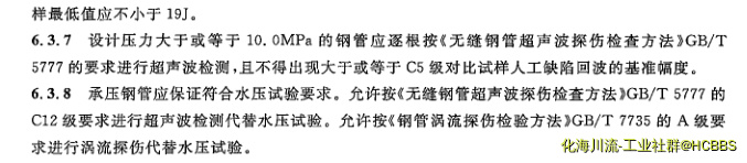

feng飘逸VIP会员 VIP会员 | 显示全部楼层       最后访问IP广东省
可以看看GB20801上关于压力试验免除的要求
感谢,我也学习了一遍。
