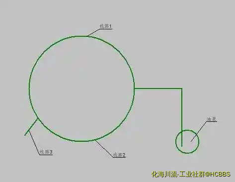

求助,如下图,液体会不会走线路1?

江苏卡一VIP会员 VIP会员 | 显示全部楼层       最后访问IP江苏省
你想说明什么,走了,就中奖了吗
发表于 2018-7-30 12:34:36
这个要看管路压降的,液体肯定往压降小的地方走,跟泵出口流量和压力也有关系。比如线路2的管径是DN20,线路1管径DN80,泵出口流量也足够的情况下, 线路1肯定走的更多。

lelele654987楼主 VIP会员 VIP会员 | 显示全部楼层       最后访问IP山东省
fengxuelang 发表于 2018-7-30 12:46
这个要看管路压降的,液体肯定往压降小的地方走,跟泵出口流量和压力也有关系。比如线路2的管径是DN20,线 ...

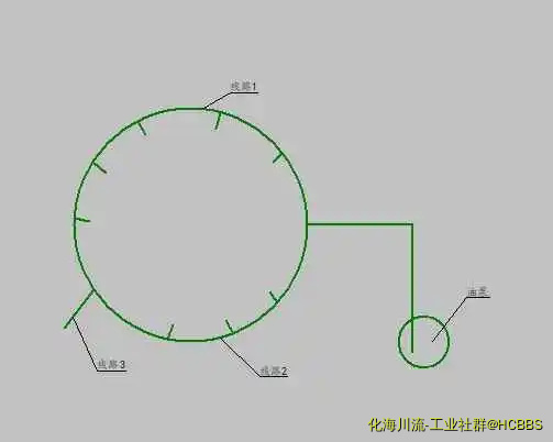

回复版主,那假设泵出口流量足够大,一定会有液体走线路1对吗?请看下图,如果在线路1跟线路2上开几个小管道,那每个小管道都会有液体流出吗?
发表于 2018-7-30 13:34:46
这个图看起来就跟现场的消防蒸汽环管一样了,如果所有管径大小一样,流量和压力足够大,你开的每个支路都会有流量。我想你想问的意思是重力对流体在里面的流动有什么影响吧,真正在化工生产中,重力的影响因素是比较小的,正常情况下,泵出口的流量和压力是由富余的,所以各个支路都会有流量。如果你非要考虑极端情况,把这个环做的足够大,高度足够高,超过泵的扬程了;或者管道阻力损失相差很大;或者管径特别大,泵出口流量达不到,那肯定会出现偏流的情况。
fengxuelang 发表于 2018-7-30 14:10
这个图看起来就跟现场的消防蒸汽环管一样了,如果所有管径大小一样,流量和压力足够大,你开的每个支路都会 ...
多谢版主指点,其实这个环并不大,管道中流速5m/s,我原先担心液体会抄近道走线路2直接流出线路3,毕竟线路1的位置要比线路2高,现在想想肯定会走线路1,重力影响微乎其微

阻力小压降小的肯定流量大点。
