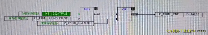

[求助] DCS系统设置泵的联锁值
4.4K |7
跳转到指定楼层
chenxiaomin1988VIP会员 VIP会员 | 只看该作者 回帖奖励 |倒序浏览 |阅读模式       最后访问IP河南省
简介--LLIND=FALSE  是表示联锁停泵值低低报报警值是一样的吗 AND后面的FALSE是什么意思 谢谢 小弟初学-登录查看全文

简介--true为真=1,false为假=0,你这么理解吧。第一个and后面是false,是0,因为and前面一个1,一个0么。OR后面是false,因为前面都是0-登录查看全文

简介--看看数电就知道怎么回事了-登录查看全文

简介--取反,负逻辑-登录查看全文

简介--我觉得你这是登录了主控单元后看到的截图,所以你看到的FALSE那都是当前值,要看逻辑,不要登录主控,离线看,这个逻辑就是当2#泵联锁投入后,且液位达到低低限,最后输出那个可能直接引入到了该泵自动停止的引脚, ...-登录查看全文

简介--和利时的DCS连锁  了解下-登录查看全文

简介--这个要看看数字电路里面的逻辑。或与非门的符号,真值表什么的!-登录查看全文

简介--报警联锁应该是0输入和0输出吧,每个做的人想法不一样-登录查看全文
