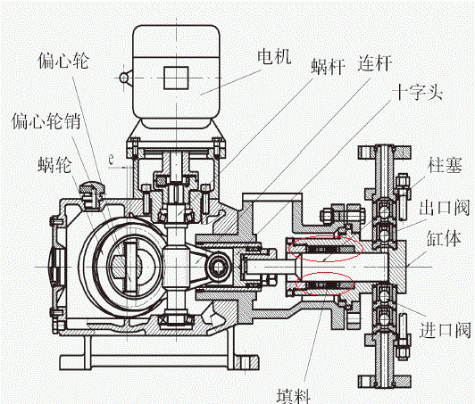

简介--多缸计量柱塞泵,其中一台介质液碱, 提高柱塞泵电机转速,其它泵没影响,唯独走液碱的这台柱塞泵内会产生气体影响流量(流量显示偏大,实际因为内有气体流量供应不足) 用蒸气烘活塞处,流量可控制,不用蒸气烘,流量曲线波动很大,打开泵出口缓冲罐(阻尼器)下方的排气阀,总有气体排出。 请各路高人指点,小女子不甚感激!-登录查看全文

简介--彻底检查柱塞,及单向阀。需要研磨的需要更换备件的。-登录查看全文

简介--CHANGBAISHI 发表于 2018-7-28 14:31 彻底检查柱塞,及单向阀。需要研磨的需要更换备件的。 进出口单向阀都拆检很多次了,没有问题。我个人怀疑是活塞那里的填料是否有问题,因为柱塞往复次数提高,气体产生就变多, ...-登录查看全文

简介--应该是柱塞的填料有问题,密封不严进气所致。-登录查看全文

简介--ycyycy1000 发表于 2018-7-28 23:53 应该是柱塞的填料有问题,密封不严进气所致。 请问外部看填料处无液体渗漏能否认填料漏吗-登录查看全文
