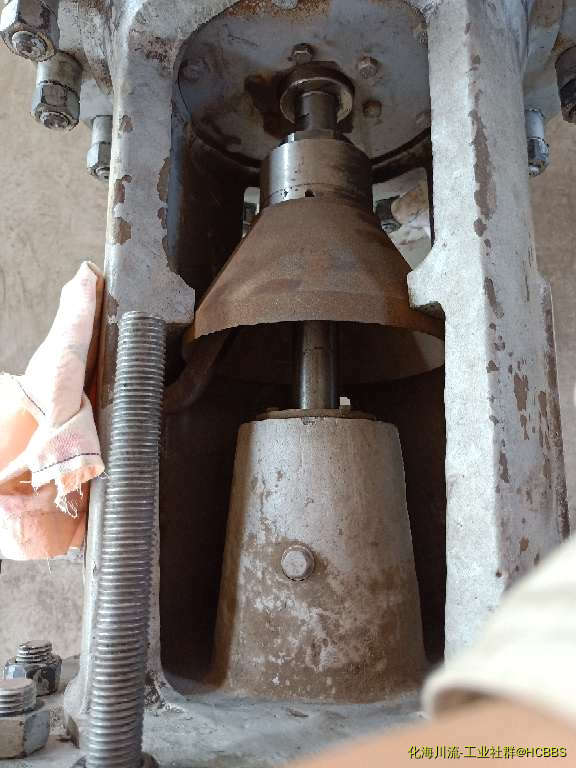

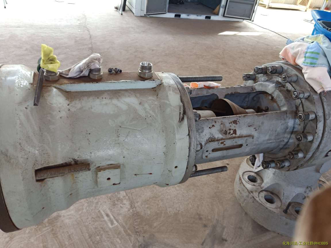

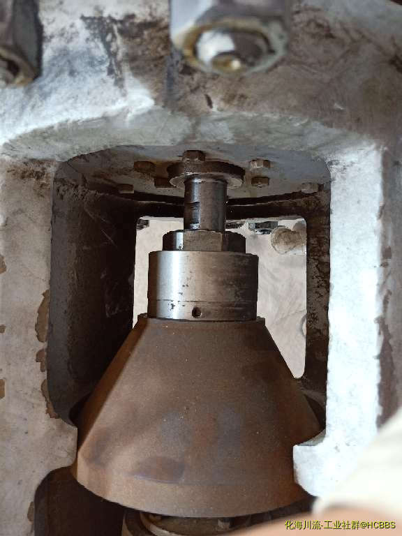

汽轮机主汽门的拆卸顺序是怎样的?图片这个位置应该怎么拆?

发一下结构图也可以

松1处的阀杆并帽,扳手松2处的阀杆,使阀杆和速关油缸的活塞杆分离。松3处的螺母使速关阀和油缸整体脱开。
