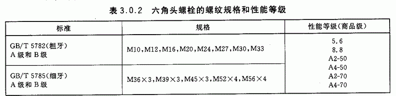

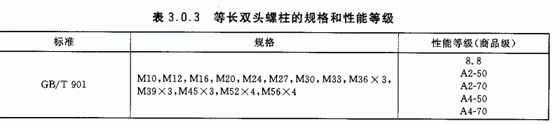

螺柱的材料性能等级是根据什么来确定选择的

后面的5.6、8.8是按强度等级来划分的,而A4-70这种,是材料代码—及强度 来划分的,你可以看前面的标准号的标准就知道了。

A2-70 A4-70分别用在什么场合,应根据什么来选择不同的材料或等级?

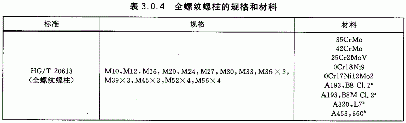

1、要根据产品的设计标准选择。
2、材质则根据介质、连接件材质选择对应的螺栓螺母材质。
3、按强度需要选择。
等。

牵牛_FANR_JHQYVIP会员 VIP会员 | 显示全部楼层       最后访问IP江苏省
如果是管法兰上用,就按HG/T20592-2009规定
