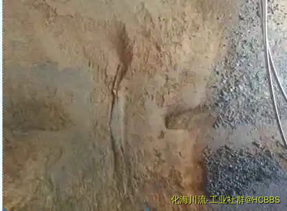

管道质量问题形成原因是什么呢,可能产生的原因分析,15GrMo,直径508,厚度20
发表于 2018-7-23 13:01:50
外部
外部
15GrMo管道内部
15GrMo管道内部

不知道,换吧,不敢用

管件外表质量不佳,加上长时间的腐蚀作用,

管道材质不均匀,采购还要选好正规厂家

壁厚不均,冲刷减薄,另外这钢材弯头可能轧制时有裂纹

厂家选择的钢材差

用旧管做的

管子走的什么?
发表于 2018-8-6 17:11:33
4.5MPaG蒸汽,450℃左右  详情 回复 发表于 2018-8-13 11:02
行走间找方向VIP会员 永久VIP | 显示全部楼层       最后访问IP内蒙古自治区
4.5MPaG蒸汽,450℃左右

4.5MPaG蒸汽,450℃左右采用15GrMo管材,参考一下HGT 20580-20585-2011 材料选用设计规定
