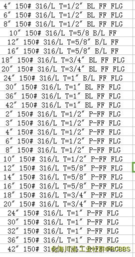

[求助] 图片中的法兰规格是什么意思
2.3K |8
jzm369147VIP会员 VIP会员 | 显示全部楼层 |阅读模式       最后访问IP河北省
求助各位大神帮忙看下
发表于 2018-7-21 10:44:57
青涩年华 + 6 发起议题

ycyycy1000VIP会员 VIP会员 | 显示全部楼层       最后访问IP湖北省
以第一行为例进行说明     4''  150#  316/L  T=1/2''    BL  FF  FLG
4''             意思为:法兰大小4英寸 相当于 DN100
150#       压力等级150磅
316/L        材质为316L
T=1/2''    法兰厚度为1/2英寸  相当于  12mm
BL           BL是法兰盖
FF            FF代表密封面的形式是平面
FLG          FLANGE法兰缩写

123B123VIP会员 VIP会员 | 显示全部楼层       最后访问IP北京市
意思为:
4''             法兰大小4英寸 相当于 DN100
150#       压力等级150磅
316/L        材质为316L
T=1/2''    法兰管端厚度为1/2英寸  相当于  21.3mm
BL           BL是盲法兰
FF            FF代表密封面的形式是全平面
FLG          FLANGE法兰缩写
压力管道设计参考书上有缩写解释
