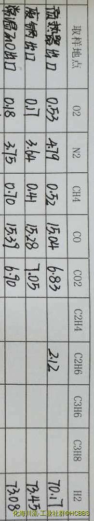

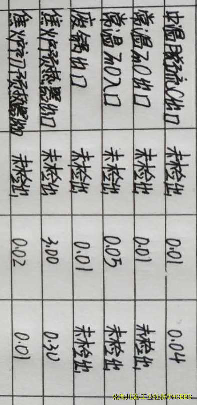

焦炉煤气制甲醇转化工序焦炉气预热器出口转化气硫含量超标,同时分析精脱硫出口、废热锅炉出口(焦炉气预热器进口)硫含量正常,求大神们给个合理的解释?

在哪个位置,有没有和未脱硫气体可能发生串漏或者交集的地方

硫分析及气体成分分析

你这情况不应该的,转化气先走废锅,然后是焦炉气预热器转化气,然后是焦炉气初预热器,精脱硫出口气体进入焦炉气预热器焦炉气,预热炉,预热器出口转化气硫超不合情理啊,你再看看化验吧
