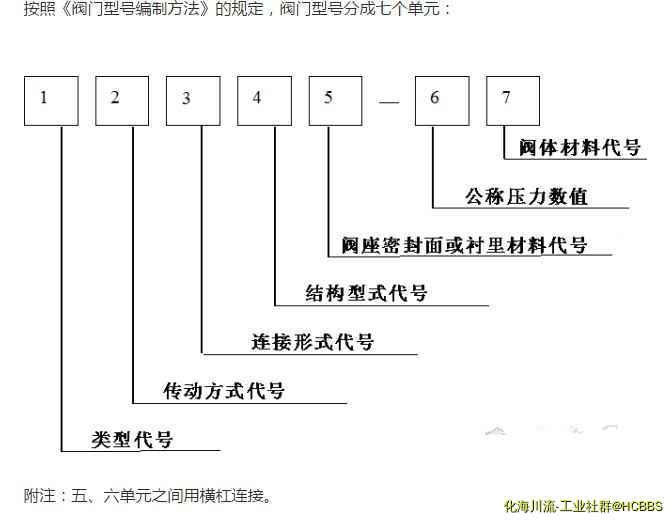

请问:91FL41Y-25P吹扫阀是什么材质,谢谢!

P难道不是代表不锈钢,如CF8这些吗?

按照标记方式
数值25代表压力等级
字母P为阀体材料代号:1Cr18Ni9Ti
字母Y代表:密封面或衬里材料为硬质合金
发表于 2018-7-20 09:47:55

这是吹2扫闸阀,25P不是304,有可能与:91FL41Y有关,还有闸阀本来应该:Z这里面也没有。所以求助有知道的帮忙解释一下,谢谢

这可能是企业自己家的标准
