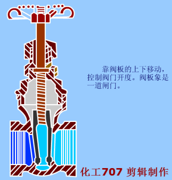

闸阀
登录/注册后可看大图
指关闭件(闸板)沿通道中心线的垂直方向移动的阀门。在管道上主要作截断用,也具有一定的调节流量的性能。
登录/注册后可看大图
特点
  • 流体阻力小。
  • 启闭力矩小。
  • 介质流动方向不受限制。
  • 结构长度较短。
  • 密封性能好。
  • 密封面易损伤。
  • 启闭时间长,高度大。
  • 结构复杂零件较多,制造与维修较困难。
按阀板构造分类
明杆闸阀:阀杆螺纹及螺母不与介质接触,不受介质温度的腐蚀性的影响,开启程度明显易见,因而得到广泛应用。
暗杆闸阀:螺杆螺纹及螺母与介质接触,受介质温度和腐蚀性影响,但阀的高度尺寸较小。暗杆闸阀适用于非腐蚀性介质及外界环境条件较差的场合。
按阀体内通道直径是否一致分
缩径闸阀:阀座处的通径小于法兰连接处的通径。
等径闸阀:阀座处的通径与法兰连接处的通径相一致。
通径收缩能使阀门零件尺寸缩小,开、闭所需的力亦相应减小,同时可扩大零部件的通用范围。但是,通径收缩后,流体阻力损失将增加。

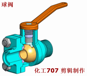

球阀
登录/注册后可看大图
利用一个中间开孔的球体做阀心,靠旋转球体来控制阀的开启和关闭。球阀可做直通、三通或四通。球阀在管道上主要作截断、分配和改变介质流动方向用。
登录/注册后可看大图
由于球阀座应用了橡胶材料,所以其使用温度收到了限制。为了应付可能发生的火灾情况,许多设计者都采用辅助性的金属对金属密封。球阀不适宜用作节流阀,但其在部分开启状态下,可用来将进入或排出系统的压力减少。在生产设备上,球阀常用作一般目的的开/闭阀。
浮动球球阀:其球体是浮动的,在介质压力作用下,球体能产生一定的位移并压附在出口端的密封圈上,保证出口端密封。这种球阀结构简单、密封性好,但在出口端密封处承压高,操作扭矩也较大。这种结构广泛应用于中低压球阀。
固定球球阀:这种球阀的球体是固定的,受压后不产生移动,通常与球成一体的上下轴上装有滚动或滑动轴承,操作扭矩小,适用于高压和大口径阀门。
