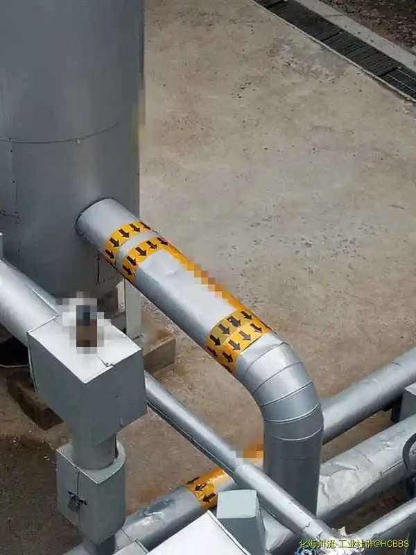

简介--我们领导告诉我说:管道外面的保温材料,如图:这个白色的皮,是钛合金的。我年龄小,不懂,请问这个皮到底是什么材质的 .guestviewthumb {margin:10px auto; text-align:center;}.guestviewthumb a {font-size:12px;}.guestviewthumb_cur {cursor:url("template/one_default/assets/common/scf.gif"), default; max-width:300px;}.ie6 .guestviewthumb_cur { width:300px !important;} 登录/注册后可看大图 IMG_20180713_102706_副本.webp (22.74 KB, 下载次数: 3) 下载附件  保存到相册 保温 2018-7-19 17:21 上传 // [预览] strpos(IMG_20180713_102706_副本.webp,'.doc') !== false //strpos(IMG_20180713_102706_副本.webp,'.doc') !== false || strpos(IMG_20180713_102706_副本.webp,'.docx') !== false 1404873 == 1725814 var jq = jQuery.noConflict(); function buyAction0(aid,tid){ layer.closeAll(); } function showBuy(aid,tid){ showWindow('attachpay', "forum.php?mod=misc&action=attachpay&aid="+aid+"&tid="+tid); } function showtip0(aid,tid){ layer.open({ type: 2, shade:0.1, area:[ ...-登录查看全文

简介--应该是铝皮,或者是镀锌铁皮吧 下次带个磁铁过去打领导的脸-登录查看全文

简介--一般国外工程项目叫做cladding,就是外护层,防水用的,一般用铝皮,0.5-1mm-登录查看全文

简介--宝鸡超晟钛业 发表于 2018-07-23 16:32 这么小的弯头也是虾米弯。。。。那是保护层-登录查看全文

简介--看起來像是鋁塑材質  可以與保養單位問問看吧 至於鈦合金...唬爛...-登录查看全文

简介--外面只是强度保护层,只要抗环境腐蚀就够了。。。如果环境腐蚀都需要用到 TI合金。。。那么基本人是待不住的。-登录查看全文

简介--你的领导在逗你呢。 管道保温外皮通常是薄铁皮,铝皮,铝箔。(现在铝箔用的比较少了) 铝皮比较常用了,主要是亮银色居多。 铁皮主要是长时间后容易显旧,外观不太好看。 看照片估计是铝皮,表面亚光处理。 ...-登录查看全文

简介--管道外保护层一般使用0.4mm镀锌铁皮 钛材略逗-登录查看全文

简介--这图指定不是钛合金啊,骗你呢,是铝皮就不错了,要么镀锌铁皮。-登录查看全文
