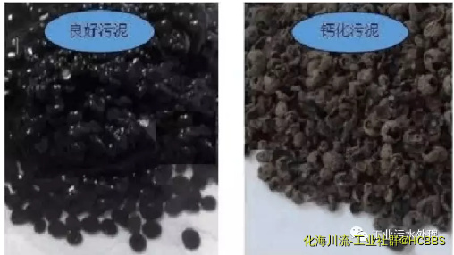

    什么是厌氧颗粒污泥钙化?
在厌氧反应器运行中,如果废水中钙离子的浓度较高,在颗粒污泥表面就会形成灰白色的“钙层”,长期运行下去会导致颗粒污泥成空心状,且用手触摸颗粒污泥,有小石子样的触感,这就叫做厌氧颗粒污泥钙化。颗粒污泥钙化会降低污泥的活性,从而进一步导致厌氧反应器处理效率降低。

    钙化原因分析
在厌氧反应器中,钙盐沉淀可以引发严重的运行问题,因此必须防止钙盐沉淀发生或者在项目设计阶段就考虑解决的办法。一些反应器,如UASB极有可能在反应器表面和底部沉积令人烦恼的硬垢。因为钙盐沉淀形成后实际上不可能被除掉,所以为了顺利运行,防止钙盐积累是解决问题的唯一途径。
    例如牛奶废水中,钙离子可以随废水进入厌氧反应器,或者通过补充碱度进入(例如用石灰)。高浓度的碳酸氢盐和磷都有利于钙的沉淀,如果在设计中未考虑定期清除硬垢的话,钙沉淀积累得太多,会导致厌氧反应器的工作容积大为减少,从而对工艺运行造成不利的影响。
    如果废水中含钙离子,则需要增加预处理单元,或在设计中就考虑到清除钙沉淀的措施。在预处理段可考虑使用溶解性更好的碱性物质,如碳酸钠去除钙离子,而避免使用石灰,因为高的碱度值有利于钙离子的沉淀,石灰投加后,在废水中所增加的有效碱度不及投加碳酸钠明显,所以避免使用石灰。
