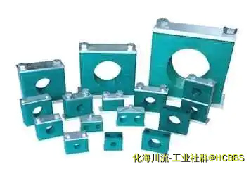

在做管架的时候发现很多问题,请有经验者告知,不胜感激。
1、T形支架G1,上面放置管道时一般怎么固定?由于横梁是工字钢的,用U形螺栓不太好钻孔固定吧?还是说T形支架G1一般只作为承重架使用,作为导向架或固定架时需要选择其他类型?
2、管托和管架之间需要焊接吗?
3、垂直管道用悬臂梁或三角架时,用什么固定,U形螺栓还是管夹?是不是需要在悬臂梁或三角架上钻孔呀?
还有吊架,管道一般是怎么固定的?
4、靠近泵进出口的第一个支架是不是必须是弹簧支架或可调支架?
等等吧,不做的时候感觉很好做,一做起来到处都是问题。
答:首先要知道管道直径多大,在横梁工字钢上面放槽钢(或角钢)作为管道支架,在槽钢(或角钢)上钻孔即可。
2、关于管托和管架之间是否需要焊接?
答:首先需要知道管道的介质,是热力管道还是普通管道。
      热力管道支架分为固定支架和滑动支架
      固定支架需要管托与管架焊接
      滑动支架管托与管架不焊接,管道与管托焊接
3、垂直管道用悬臂梁或三角架时,用什么固定,U形螺栓还是管夹?是不是需要在悬臂梁或三角架上钻孔呀?答:首先需要知道管道介质是什么
      针对液压润滑管道,需要用塑料管夹固定
      其他管道用U形螺栓固定。
还有吊架,管道一般是怎么固定的?
答:你可以参照     管道支吊架03s402
答:泵进出口一般需要用膨胀节连接,主要作用是减震。
针对这种情况,支架将管道直接固定死即可。

具体的讲,离地面500左右的304管道,DN300,是不是用管托固定比较好一些?管托直接焊在工字钢上固定,或者采用带角钢的u型螺栓,焊接在工字钢上。哪个好一些?

离地面500左右的304管道,DN300的管道最好用槽钢
另外有特殊要求的话,不锈钢管道和管托之间还要加聚四氟乙烯板进行隔离

槽钢作为横梁还是立柱?横梁和管道怎么固定?
另外,管廊上不同大小管径的管道,如何固定?管托还是管卡好?
