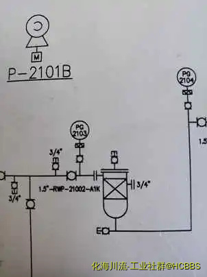

[求助] 滤芯式过滤器侧进下出,另一侧还有个开口是干啥的呢
2.3K |7
qq_王雷阳450450VIP会员 VIP会员 | 显示全部楼层 |阅读模式       最后访问IP江苏省
如图右下方,求解

ht200709VIP会员 VIP会员 | 显示全部楼层       最后访问IP山西省
看工艺要求 可以用来取样或安装仪表

英福星VIP会员 VIP会员 | 显示全部楼层       最后访问IP山东省
应该是反冲洗出液口。

除了楼上所说,也有可能是安装温度计的吧

tianxiaren01VIP会员 VIP会员 | 显示全部楼层       最后访问IP天津市
应该是排污的吧

shiwendong | 显示全部楼层       最后访问IP上海市
看图是消气过滤器 底端连接是装仪表了(不装仪表用于排污与冲洗滤芯)

佰草苑VIP会员 VIP会员 | 显示全部楼层       最后访问IP江苏省
低端排放口,或是取样口。

差不多,这种口就这几种用途。
取样,排污,装仪表等等。
