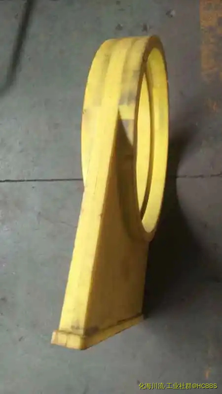

全称耐磨聚氨酯刀型闸阀
简介:
1、本阀门采用整体模注的全衬耐磨聚氨酯,提供了超长的磨损寿命。
2.本阀阀座设有自冲洗结构.关闭过程中.涡流会冲洗阀座底部,将颗粒从排渣口排出实现阀座的无卡阻和零泄漏。
3、坚硬的不锈钢阀板(可做表面耐磨处理)加上聚氨酯阀衬的耐磨特性确保了阀门的密封性和使用寿命。(闸板耐磨处理:调质硬化、离子氮化、镀硬铬、喷涂硬质合金、喷涂
碳化钨、复合堆焊耐磨层)。
4、上密封采用整体压注进口橡胶体内嵌自润滑聚四氟填料.确保上密封实现零泄露。
2、可更换的、整体式聚氨酯阀衬和不锈钢阀板,可以在本阀服役过程结束后.可以自主更换配件,**节约了新置设备的成本和供货周期。

.结构特点
1.全通径设计:此阀门为全通径阀门,开启后阀板完全提升到阀腔内部,阀板不与介质正面接触,避免了阀板受介质冲刷而造成磨损。
2、双相密封:此阀安装时应确认介质流向,可以达到正向全压力零泄漏。逆向≤50%压力回流零泄漏。
3、上密封:采用整体模压带斜角设计的三元乙丙橡胶,保证密封的同时.提供了超常的使用寿命。
4.耐磨聚氨酯内衬:内衬采用整体浇注聚氨酯弹性体,提供超长的耐磨耐腐寿命,另外,此内衬可以更換,我们将提供技术指导,或者到现场为您更换。
5.阀板:采用耐磨不锈钢板,可做耐磨表面处理.此阀板亦可更换。

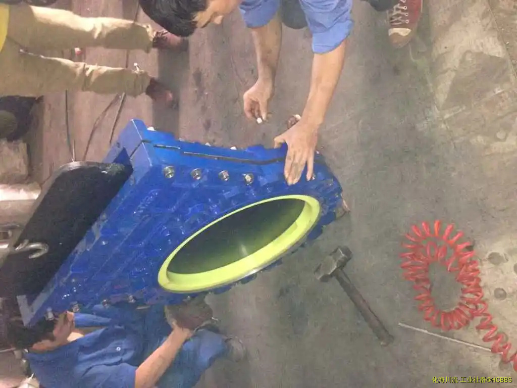

.安装说明
1、使用前请确定法兰与管道的内径是否与阀门配套。
2、请使用标准平焊法兰。(平面法兰为最佳选择)
3、请使用硬质全口法兰垫片。(我们可提供配套)
4、安装前请清洁阀座,并在密封面添加润滑剂。
5、请注意介质流向。(本阀为双向密封阀,但仍需注意介质流向,回流的压力应≤50%正流压力)
6、安装时请注意阀体上法兰孔的螺纹深度。螺栓锁进深度不得超过阀体上标明的最大深度。
7、填料压盖可手动调节.当发生填料泄漏或阀门操作扭矩过大 时,可适当调节填料压盖。
8、聚氨酯衬套,阀板,填料等配件,都可实现现场更换。
