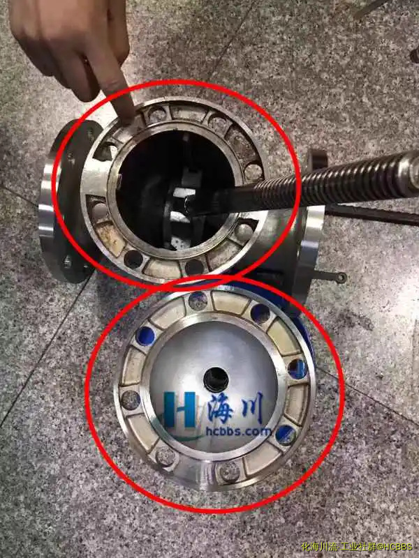

这不锈钢闸阀偷工减料厉害不

怎么偷工减料啦,接触物料的地方是不锈钢就行了嘛

化铸科技孙治国VIP会员 VIP会员 | 显示全部楼层       最后访问IP云南省
这个做法很普遍的,把不接触(不直接使用)的地方减掉是很正常的,这也是被低价竞争逼出来的,关键是使用质量保证了就好

zhongfaxiaoliVIP会员 VIP会员 | 显示全部楼层       最后访问IP上海市
唉,真的应该相信一分价钱一分货的。你去询价不锈钢阀门会有人问大体小体,大体意思就是重量重,体型大,含Ni量足,价格贵,东西好一点。小体就是中型甚至轻型的,价格低,含Ni量少,偷工减料,如果走工程用水勉强能用,其他介质就麻烦了,这种产品一般都是三无产品,没有售后保障,货了厂家也不负责售后的。
所以为什么有很多人愿意花高价购买大品牌大厂家的东西,质量真的和价格成正比的,比如温州好多阀门出去都是布袋子包装,上海厂里出去的阀门基本都是木箱包装。

any0668VIP会员 VIP会员 | 显示全部楼层       最后访问IP广东省
无法保证安全使用,强度差了很多,能满足设计的压力等级吗?设计标准如是ASME16.34、API600,要查是否满足最小壁厚。

xianyao1987VIP会员 VIP会员 | 显示全部楼层       最后访问IP浙江省
温州部分厂家是这样的 但是不是所有厂家都这样,这也是低价竞争带来的现象,我也是做阀门的清楚的很。
