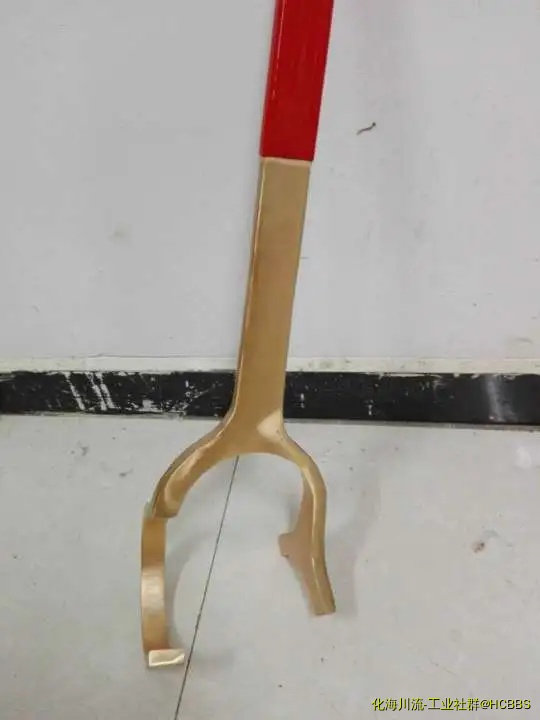

[讨论] 你们见过,这么精致的工具么?
1.7K |5
他们说这是扳手,
你们知道用来开关什么样阀门?
(我不知道)

开关带手轮处于阀门井内的阀门。

防爆工具一般都比较精制~~~

痒痒挠?看着很精致。

警察的防爆叉!!!

这种事防爆爪型阀门扳手
用法是钩子勾住阀门,另一个圆弧形爪抵住阀门外圆,方便好用,用于多种规格阀门。
主要材质有铝青铜合金、铍青铜合金。
产品规格:300mm、400mm、450mm、500mm、550mm、600mm、650mm、700mm、800mm
产品硬度:铝青铜HRC25铍青铜HRC35。
防爆等级:铝青铜:IIB级,铍青铜IIC
