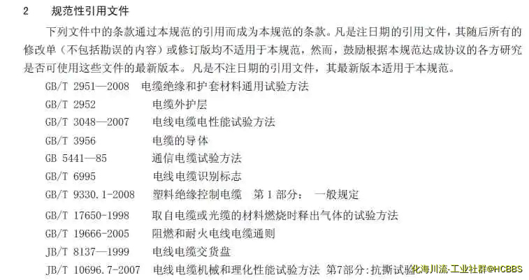

      各位老大,最近在验收到货电缆时对电缆进行绝缘测试,测试工具是500V兆欧摇表,发现电缆的屏蔽层和铠装层绝缘不到1M欧,由于出现此类问题的电缆较多,遂向厂家写函要求其进行澄清及退货,但厂家回函为:厂家采用的标准为:《 TICW/06-2009计算机与仪表电缆》,该行标未对铠装层和屏蔽层的绝缘电阻做规定。
     对此,我想咨询各位海友:
               1、电缆厂家的产品出厂合格与否的标准是否应该执行GB,因为国标才是标准的一个主体。
               2、对于电缆的铠装及屏蔽层的绝缘测试,有没有相对应的GB标准进行理论支持,还请海友提供下名字和编号,谢谢
      在此拜托各位海友,还请大力支持一下

感谢各位海友的支持,现澄清一下:1、铠装电缆用于直埋敷设使用2、铠装层和屏蔽层之间有绝缘层3、铠装层和屏蔽层之间的绝缘为什么重要,是因为铠装层和屏蔽层接地系统不一样,如他们之间的绝缘不合格,那么有可能会造成控制系统出现问题

铠装仪表电缆,铠装层在中控室接安全地,屏蔽层接仪表地。而安全地和仪表地实质是汇总在一起的,接近1M欧姆的绝缘电阻应该不会对控制系统造成影响。

你家电缆采购没个技术协议吗?没对适用规范做约定吗?如果都没做,也无所谓,因为计算机电缆是需要遵守厂家那个规范的。
我不记得规范里对屏蔽层和铠装层绝缘有明确条文,它们之间是护套层,而非绝缘层,能做到1兆欧很好了,还要求什么,电机0.5兆欧就可以运行了。

电缆采用什么标准能符合要求,首先要看你们采购时是否提了要求要国标线,不然就有点说不清了。当然从规范上来说,低于国标的标准里未规定的项目,应该是要按国标标准来要求的。而且TICW的标准说明里也说明了引用哪些标准。

这个事对我们搞自动化的是一个问题,现在很多电缆厂家一出问题就开始扯。现在我的办法就是:
1.在下达采购计划时,提供电缆技术规格书作为采购计划附件;
2、在采购计划中下达明确的绝缘阻值要求。
这样才能够稳妥点,不然扯皮要烦死你
