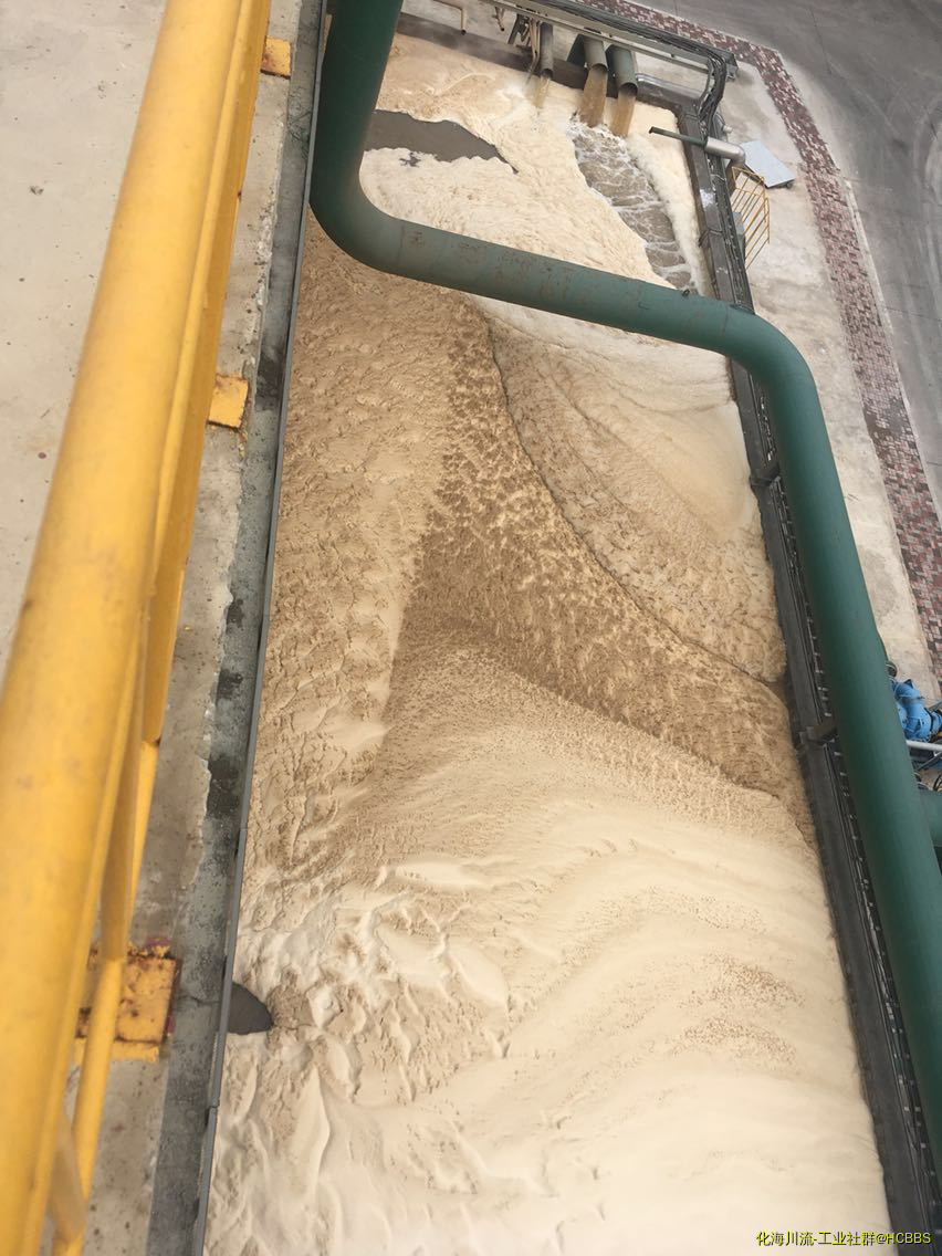

我家的循环水起沫严重,经检测cod450mg/L,怎么能让水质干净?如何确认泄漏物料?

这是有水冷器漏油(或油气)了,让相关各单位检查各自的水冷器。目前我们常用的方法是让哥装置自行检测各水冷器出口水的VOC,用矿泉水瓶子采样(不要采太满),盖盖晃晃,再开盖检测。
传统的方式是循环水场加药(次氯酸钠?),然后赶紧测各个水冷器出、入口循环水余氯对比(慢了次氯酸根就会被消耗掉,还得再加),出入口余氯一样的水冷器没事,出口余氯比入口余氯低的就是水冷器漏了。
排除漏点后,剩余的工作就是加大循环水的置换量。

我这判断的是乙醇漏进去了,造成的cod升高

1.如果是系統初開始啟動很多鐵屑被沖入水塔的話,有泡沫,可考慮加入消泡劑
2.要確認是否有熱交換器洩漏,應先了解循環水經過哪些熱交換器有可能會有內容物流往循環水(看誰壓的壓力高基本上就往哪邊)
3.水質真的很差...這樣很容易發生沉積腐蝕...旁濾系統建議考量

赶紧找漏点,安装过滤器或者拖一台小板框先压一下。按照这个水质漏点应该不是很大,估计很难找到。最好的方法是在各个点位加装一个小的取样口,这样就方便查找。DN25以内的取样口不需要停机就可以焊接安装的,找一个有经验的机修工就行。防爆车间不行。

取冷却器进出水测COD可判断出是哪个换热器泄露,进行处理即可,循环水大排大补,注意杀菌

首要任务是查漏源,堵漏点或撤出泄漏冷却器,再投加杀菌剂、大排大补至循环水水质回复正常。

首先找到泄露的物质,并截断泄露。之后加大置换量,过程中注意水质指标。以及微生物问题。
