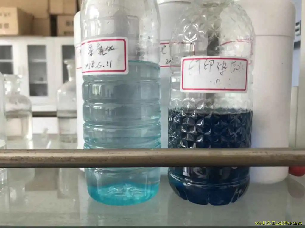

东海小白条VIP会员 VIP会员 | 显示全部楼层       最后访问IP浙江省
巧了,也是印染废水。直接上图片对比。我用的是原水直接臭氧氧化,COD略降。

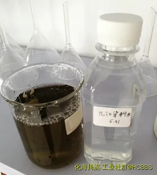

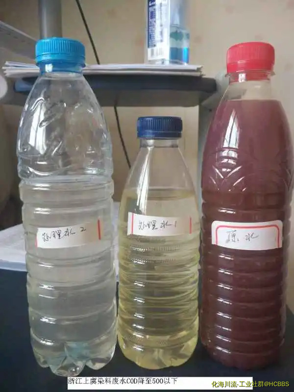

染料废水.jpg,不会上图片,染料废水 九江染化水处理.webp 高级催化氧化,COD降至500以下,无色清澈透明
发表于 2018-7-18 18:06:01
染料废水.jp
发表于 2018-7-18 18:38:05
