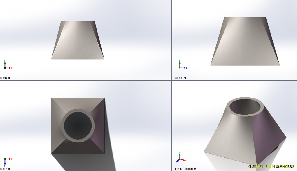

方接圆怎么制作? 比如300mm×1000mm的矩形变成φ500mm的圆形,有图纸吗,怎么下料焊接呢?

方圆接头,供参考

给你推荐个软件,名称叫钢构cad  有你想要的额

老师傅一般都叫它天方地圆

俗称天方地圆,一般的放样书上都有展开方法
发表于 2018-7-26 13:01:27
牵牛_FANR_JHQYVIP会员 VIP会员 | 显示全部楼层       最后访问IP江苏省
拼缝一般放在那个三角形的中高上

下载金陵钣金

论坛里有excel的计算软件,输入尺寸可以直接得到结果。

你这个是软件算法得到的三维模型,现实中实际制作的一般不会这样做

有很多钣金下料软件
