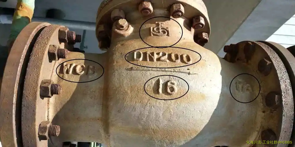

[求助] 求问图中逆止阀上的五处分别是什么意思?

如图所示,新人求助

左WCB为阀体材质;上FS为上海阀门厂商标;中上DN200为阀门公称尺寸;中下16为阀门公称压力1.6MPa;右边看不清楚,一般为铸造炉号

非常感谢!右边是数字173

公称直径200,公称压力16公斤,上面是截止阀标志,wcb阀体材质,后面那个没看清楚!

wcb一般是指材质为碳钢

还有一个箭头,,表示流体流动方向。。。

WCB铸钢

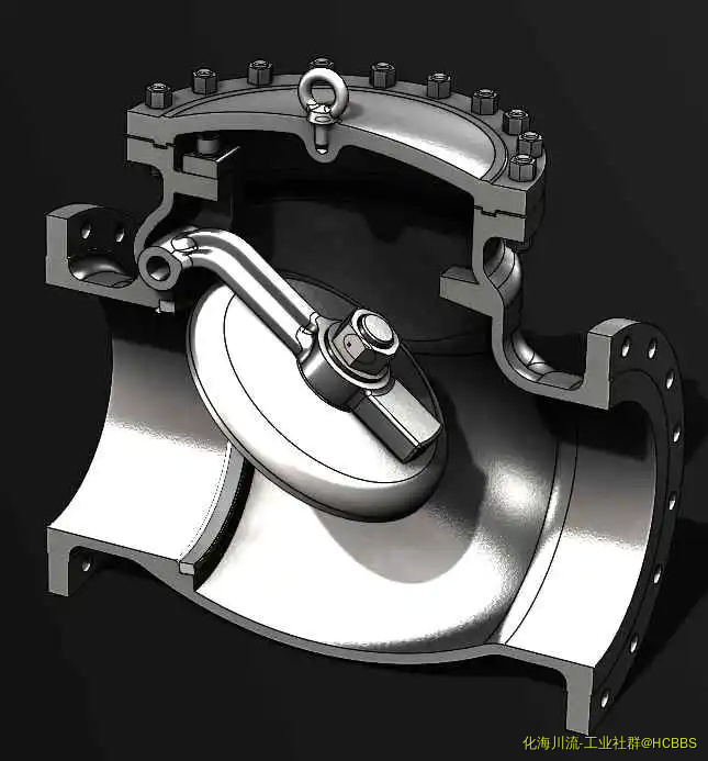

来研究一下logo左边的螺栓是做什么

173是干嘛的?

173是炉批号,铸造的序列号,用于复查铸造质量,原材料性能。

是翻板式止回阀的旋转轴,可以用于间接判断流向是不是正确。
发表于 2018-7-12 07:33:49

此止回阀为旋启式止回阀,LOGO左边的销是阀瓣的销轴。

同意楼上观点,顺道说下,这个是止回阀,LOGO这个螺栓是外挂的叉子的,一般国标采用这种结构;而美标的止回阀摇臂和叉子是内挂的,外面没有螺栓;

应该不是截止阀标志,SF上阀,上海阀门厂

这个是舌头的中间转轴

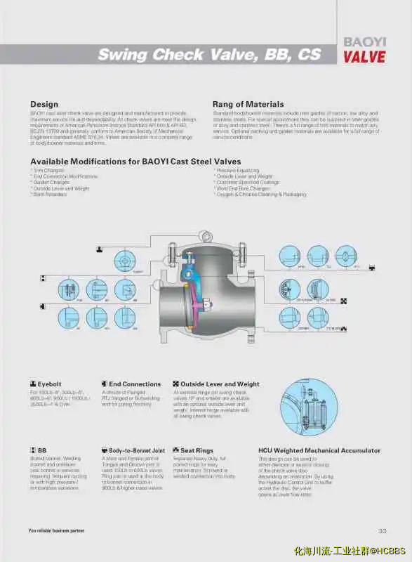

大家对产品这么感兴趣的,上个说明图,方便大家清楚了解。
(图片的阀门结构和一楼的产品照片为水平方向的镜像关系)
发表于 2018-7-12 17:26:04
止回阀介绍
止回阀介绍
