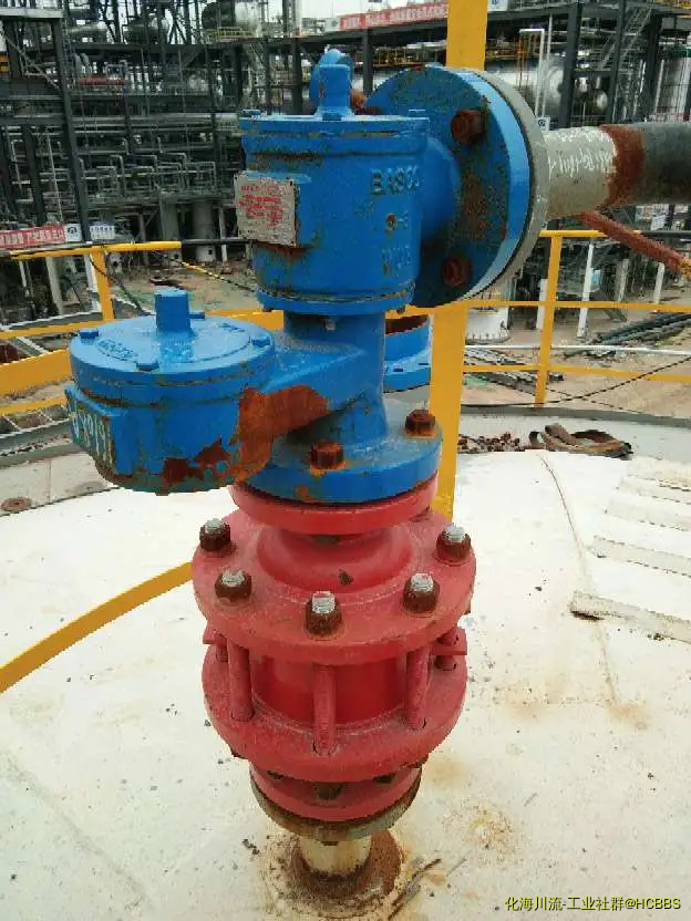

罐内为芳烃,有毒液体介质,这种呼吸阀岂不是直接吸进去的空气吗?这种储罐难道不需要氮气保护吗,进入空气在罐内会不会行成baozha*物?好难理解啊

仔细找找,应该有根氮封管线,以保持罐内微正压~~

以前做的很多罐,都不用补氮气的,补的是空气。现在环保要求严格了,都改补氮气了。

固定顶还是内浮顶,内浮顶还好不至于,以前的要求没那么高是这样的,现在都做的比较小心

那是以前做的吧,现在要内浮顶+氮封了。。。。。。。。。

现在内浮顶加氮封,呼出物还要吸收不可以直接排大气,标准在提高,环保在进步!会越来越好的

呼出气体这个没疑问,如果吸入的是空气,也是会进去氧气的,我更倾向于只呼出,如果压力低的话吸入氮气。我觉得即使有氮封,吸入氧气也不太好,烃类会不会发生氧化

没有使用内浮盘之前这些问题都有,不可能绝对没有空气进去的,使用内浮盘平时检尺或者拆检呼吸阀,或者气体采样等一些作业都会让空气进入罐内的,影响不会太大,你可以对罐内气体采样做爆炸气分析

氮封顶,内浮顶罐

氮封肯定是有的,装呼吸阀而不是单呼阀的原因是防止氮气管线出问题,储罐抽憋

呼吸阀只有单向的,罐内有压力了外排,没压力就关闭

用氮气不是环保要求,是安全要求

请问图中呼吸阀下放一只单向阀起什么作用?

这是呼吸阀,只出不进,进的是氮气,还没有安装,再正规点会呼吸阀出口有废气回收糸统。

有毒的肯定要有氮封的
