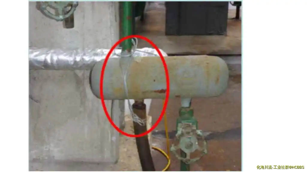

如图(水汽混合器),什么装置上才用到水汽混合器?怎么看到有的装置有,有的没有啊?为啥有的装置用的是服务站(非净化风、氮气、低压蒸汽、水)啊?水汽混合器的具体作用有哪些啊?大家来谈谈。

蒸汽减温减压器就是,氨水的配制也是。

谢谢于工,我问的是那些装置上用,有的装置就不用,他们用的是服务站(非净化风、氮气、低压蒸汽、水)

抱歉,楼主之前的提问没有提供这么多信息,应该也没有看到附图。明确的说是楼主后来对提问进行了重新的编辑(这个没关系,论坛本就是互动的,允许)。
图中水的流程我没有看懂,上下都有绿色的管道。
但类似的设备在我原来所在的车间见过,是1996年建设的一套装置。水从地下上来,蒸汽从管道上面下来,进入一个混合器,然后是一个服务点放空。
这是什么思路?
这里面有三种用法:单永蒸汽,这种情况一般叫消防蒸汽(这个无疑);单用水也叫消防水(这个不太确定,我们大部分用于冲洗地面)。二者混合怎么理解?就是为了用热水冲洗地面,一般是有重油的情况下,机泵检修后用于冲洗泵体与地面。

我们也是设计的服务站
但是我们自己把蒸汽、水接到一起改成了水汽混合器
这个不影响2者的单独使用,单独用哪一个都行,如果想用热水就2个同时打开,很方便的

具体哪些装置用?怎么有的装置没有啊?

其实这个没有明确的硬性规定,常见的是有重油处理的装置(催化,焦化,蒸馏等),还有就是需要热水进行物料配置的装置!
