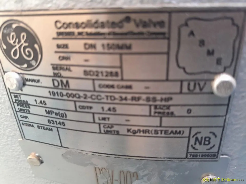

[求助] 安全阀送检 铭牌上的哪个参数有用

真高级还是英文的,重要的参数有,安全阀形式、介质、温度、整定压力、起跳压力、回座压力,通径。。

看一下安全阀的位号、型号、定压、背压、材质、进出口尺寸
