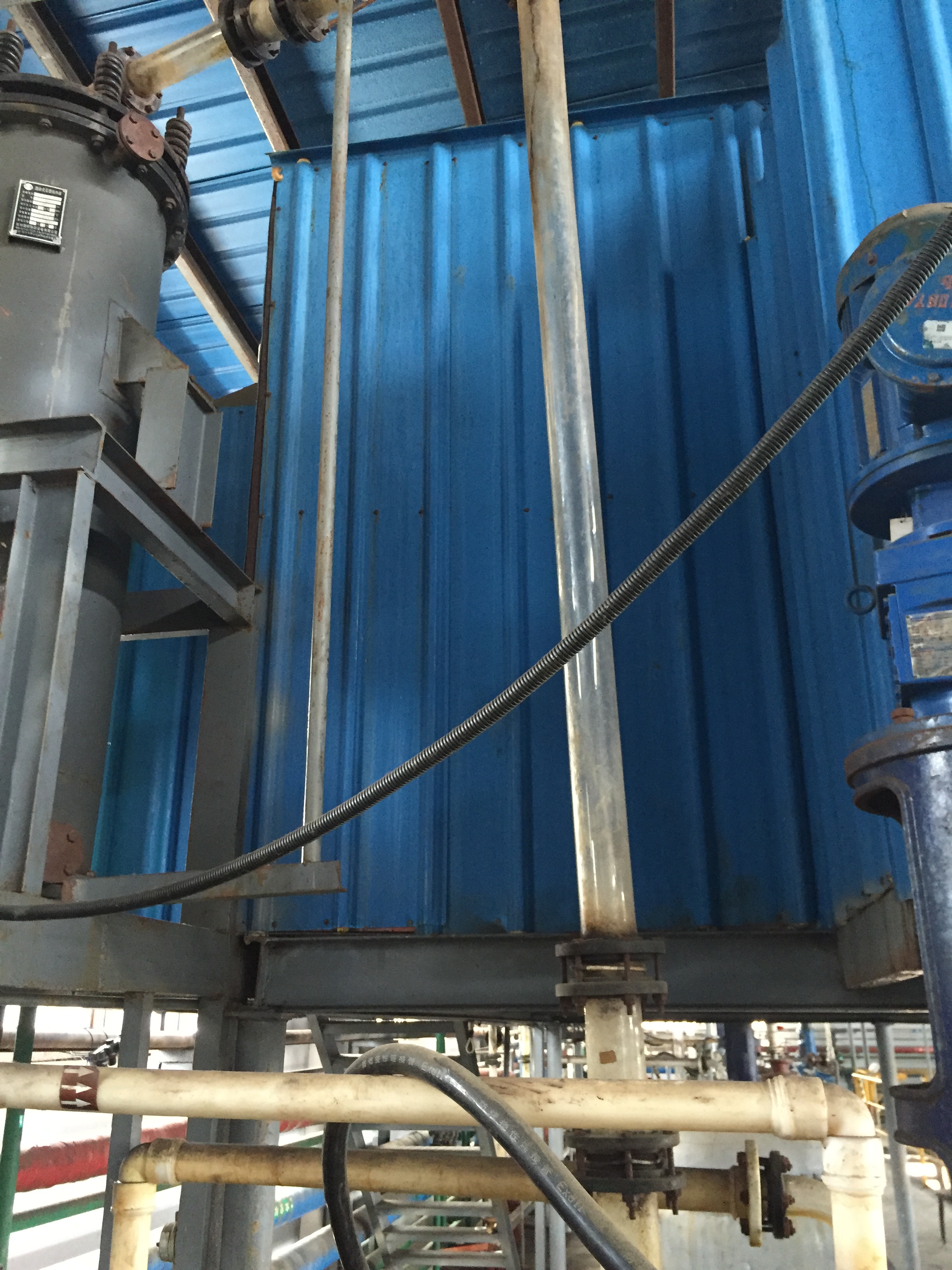

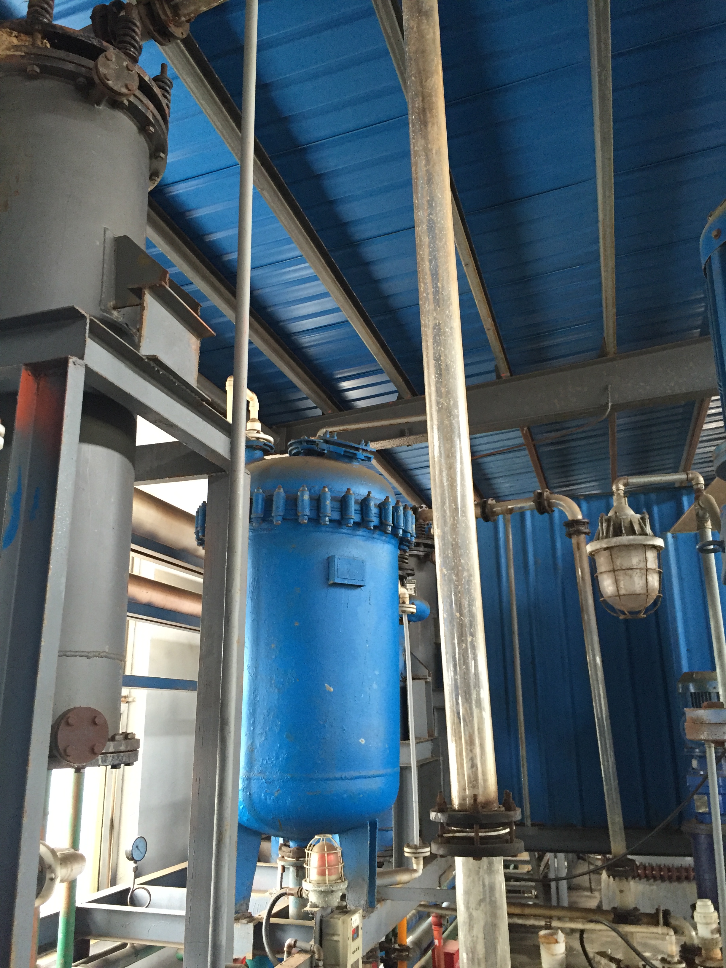

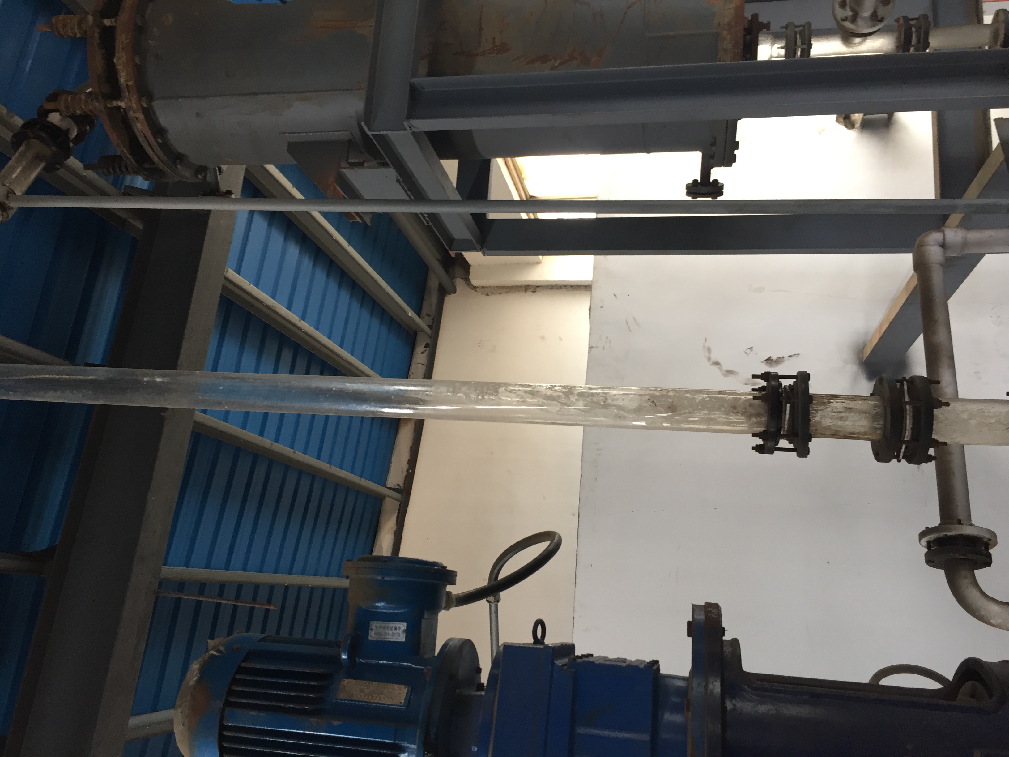

  反应釜蒸馏回流管,蒸馏为有机溶剂,这类回流管符合设计吗?有没有替代?如果加防护罩,怎么做?谢谢!

看似压力不会高,不知问什么要换。最好还是遵照原设计,如果是强度问题造成的经常性损坏,是否可以研究与金属软连接,或者在不影响其观察缩短、多节的方式改变观察管。要是因为环境导致的损坏看看是否需要安装防护罩、设置隔离区。

常压。专家就是说不行。 未发生过破裂现象。 外行的就说,怎么能用玻璃呢。 这种材料、管件是标准件。

这个的话,我觉得要是不安全,可以换成其他管材加透明视镜组合,

可以用视镜代替,再不过外面加防护措施,防止碰坏
