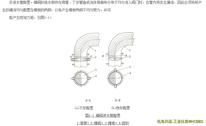

[求助] 进水侧存在弯管处蝶阀安装方向问题
1.4K |5
独居石VIP会员 VIP会员 | 显示全部楼层 |阅读模式       最后访问IP湖南省
如下图所示,图示的良好位置与文字描述的是否一致?
发表于 2018-6-29 14:29:18
小小化工工程师 + 4 发起议题
当前内容由会员用户名 独居石 发布!权益归其或其声明的所有人所有 仅代表其个人观点, 仅供个人学习、研究之用。
图示的良好位置与文字描述的是否一致?
图示的良好位置与文字描述的不一致。
发表于 2018-6-29 15:38:43
参与人数 2财富 +4 收起 理由
独居石 + 2 热心助人
小小化工工程师 + 2 积极参与
独居石楼主 VIP会员 VIP会员 | 显示全部楼层       最后访问IP湖南省
jfwzf 发表于 2018-6-29 15:38
图示的良好位置与文字描述的不一致。
能给解释一下吗?这是阀门手册上的原话,网上其它资料都是照抄。
发表于 2018-6-29 17:28:28
1.蝶阀进口流体偏流,阀板受力不均。 2.为减少阀板不均匀受力情况,让蝶阀阀板转轴从中间穿过偏流区,如图所示。  详情 回复 发表于 2018-6-30 16:42
感觉反了
发表于 2018-6-30 01:21:11
1.蝶阀进口流体偏流,阀板受力不均。
发表于 2018-6-30 16:42:13
黉山坡下 + 3 积极参与
jfwzf 发表于 2018-6-30 16:42
1.蝶阀进口流体偏流,阀板受力不均。
2.为减少阀板不均匀受力情况,让蝶阀阀板转轴从中间穿过偏流区,如 ...
那应该是A-A图是良好配置,对吗?
